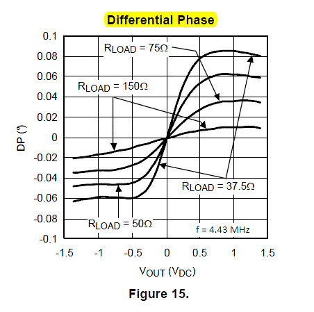

我用LMH6703这款芯片做了一个一级差分放大电路,输入相差为180°的240MHz正弦波。测试时发现输入信号和输出信号之间的相位延迟有0.3°的波动。由于我需要信号的相位信息,对相位延迟的稳定性要求比较高。我想请教一下相位延迟的波动可能有什么因素导致?
我在datasheet上找到一个参数:
Differential Phase这个参数指什么?希望能给个详尽的解释?对相位延迟的波动有什么影响?
你好,
Differential phase (简称DP)是视频驱动中的术语:指的是亮度信号幅度的变化引起的色度相位变化。
Differential phase is a change in chrominance (high-frequency) phase with luminance level. This manifests
itself in the picture as a color hue shift as the illumination changes.
你所需要的指标应该是group delay吧? 这个指标在LMH6703的指标书上没有写,在一些video专用芯片比如THS7373等芯片指标书上都有规定。
你好,单音频率是没有群延迟的概念。因为你在第一个帖子的描述里用了“波动”一词,这个让人误解你的输出是测试了一定的频段得到的数据。
请把你的测试电路以及测试结果明确下。谢谢!
如果是温漂引起的,那就是器件固有的,只能等温度稳定了再进行测试,或者是系统中加入校准功能。
另外除去温漂,这种误差其实也可能来自于测试误差, 也请确认是否你的测试精度足够。
