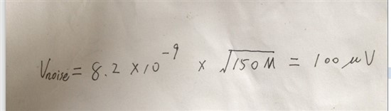

芯片资料上都标有一个INPUT NOISE(nV/sprt HZ)的参数,比如说vca820的为8.2nV/sprt HZ,它的带宽为150M,那么请问是不是这个参数折合到输入端的噪声电压就是100uV呢,计算公式在图片上

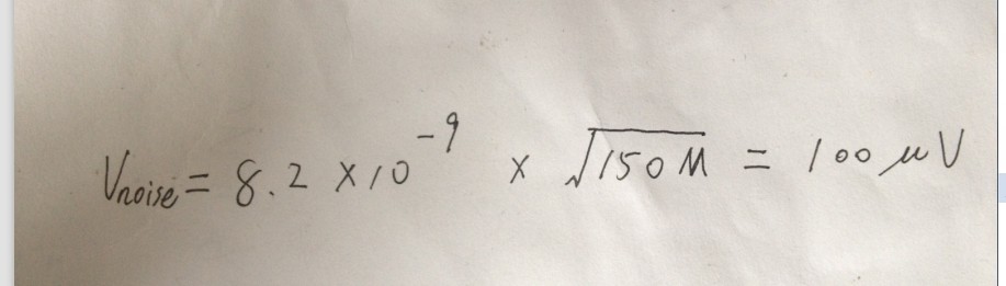

运放的噪声通常情况下分为1/f噪声和宽带噪声,需要分别计算并采用均放根相加,得到的是RTI(RMS)噪声,乘以噪声增益后,即可得到RTO噪声。对于你上述的计算,结果是宽带噪声,并且计算宽带噪声的时候需要用实际带宽乘以1.57,这是将单极点滤波器带宽转换为理想滤波器带宽。运放的噪声还应该包括1/f噪声。
这个带宽,不是简单的乘以宽的平方根,而积以你设计的电路的等效矩形带宽。具体可以参考Art, Key的应用手册。
