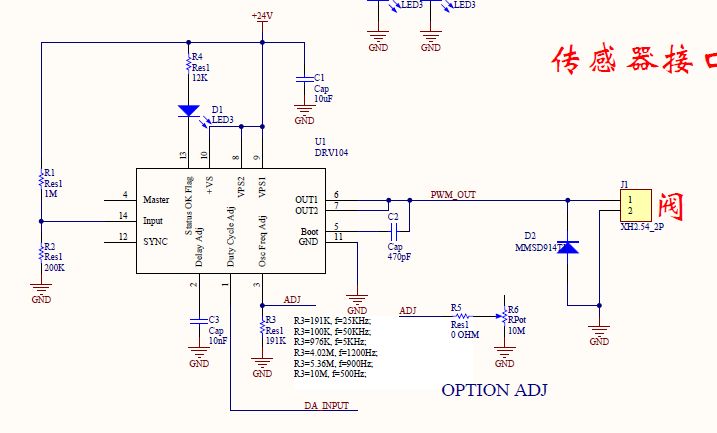

准备采用DRV104驱动芯片去驱动一个电磁比例阀,电磁比例阀在不通电情况下有200欧姆的电阻。按照如下电路进行调试,发现不带负载情况下波形很好,模拟量输入能够很好的改变PWM的占空比。接上负载后,发现PWM输出占空比一大于40%,PWM波形变的很奇怪(一半以上那个高电平塌陷了)。40%以下占空比就没有问题。试了好几种频率,都存在同样的问题。也换了好几家芯片,还是存在同样问题。C3焊接不焊接对输出波形没什么影响,芯片在整个工作过程中都不发烫。
希望专家们能给予指导!先谢谢了!
