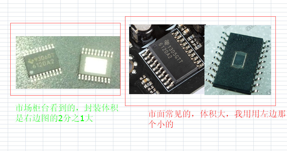

你好!
TPA6120封装市场上常见的是20脚的,我想用个小体积的,看到规格书的25页有提到16脚的封装,但是看不到具体信息。
1.请问哪里可以找到16脚封装的信息?
2.16脚的和20脚封装的芯片性能是一样吗?
3.16脚封装的市场上采购供货不会有风险吧

你好!
1.请问哪里可以找到16脚封装的信息?
1.TI的TPA6120A2这款只有20pin的封装,并没有16pin封装。
2.规格书第25页给出的图只是为了说明这种DWP封装有16pin,20pin,24pin和28pin四种引脚格式,并给出了不同引脚的尺寸,但对于TPA6120A2这款来说只有20pin封装。
3.不建议在市面上购买,不能保证真伪,建议联系当地授权经销商进行购买。
