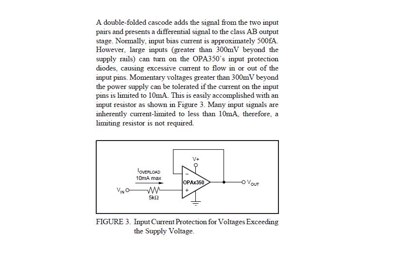

   今天看OPA4350手册,看到讲了关于输入端限流电阻的问题,手册图如下
  想问的是,是不是所有的运放都是有这种功能,假如输入超过其共模范围,在输入电流不超过一定值时,都可以继续正常工作。因为看到一些电路在实际使用时,为了防止输入超过运放的共模范围,会在输入端加钳位二极管。如果运放自身有保护功能,是不是外部的二极管就不需要了?
在一个问题就是为什么一般运放的手册中都没有给出这个最大的电流值,就是其内部限流二极管的电流值
最后一个想知道的是,运放做跟随时,再输入、输出间有的加电阻,有的不加电阻,如上图,没有加,电阻是什么作用呢
刚开始接触这方面知识,很多不懂的地方,还请TI 的专家帮忙解答,谢谢
  • 现在大部分运放都有内部保护,需不需要加外部二极管,要看实际应用前端信号情况。
    做跟随时,加电阻有几个原因:
    •1. 信号源内阻较大时,添加阻值与信号源内阻相同的反馈电阻,可以减少输出失调电压,提高跟随精度。
    •2. 限流作用,保护运放
    •在电压跟随器中,共模抑制比的影响将加强。此外,同相端到信号源之间不接电阻对减小定态误差是有利的。
    但是,当这个匹配电阻取零,则要求反馈电阻为零,在发生堵塞现象时,反馈回路中电流较大,不利于输入级的保护。所以,在使用中应注意。
    •电压跟随器本来就是同相运算放大器,同相运算放大器的共同特点之一是同相端和反相端加有共模电压。
    一旦这个共模电压超过所允许的共模输入电压范围,假如,反相端信号过大,则会导致输入级晶体管饱和,反相端信号直接加到运放的第二级,使得该反相端的输入性质发生改变,成为同相输入,即负反馈变成了正反馈,输出信号通过反馈回路导致输入级晶体管进一步饱和。这样的结果,放大器当然不在正常工作状态了。既使撤销输入信号,也不会立即恢复到正常状态。这种现象,称作堵塞。
    •当发生堵塞现象时,若反馈回路电阻又不够大,反馈回路的电流有可能烧毁输入级的晶体管,甚至危害第二级。
    •为了避免发生堵塞现象,除了选用共模输入电压范围大的运放以外,常常在放大器的输入端加箝位电路,用以保证输入端共模电压不超出运放允许的范围。
      当然,堵塞并不是同相运算放大器的专利。在小信号的反相运算放大器中,特别在积分运放之类具有电容元件的电路中,也有可能发生堵塞现象。处理方法与同相放大器类同。
