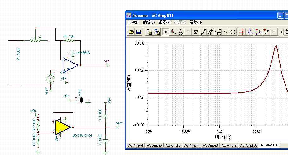

用LMH6643做放大电路(前级有100KHz-5Mhz滤波器),发现700kHz-5MHz一段不平,输出随着频率的增大而增大。
如,电路参数设置为0dB的时候,输入200mV Vpp,1MHz时候输出幅度为210mV而3MHz的时候输出可达300mV !
于是仿真了一下,结果如图所示,MHz级以后果然是不平坦的,LHM6643的增益带宽积是130MHz,为什么会出现这种情况呢??
