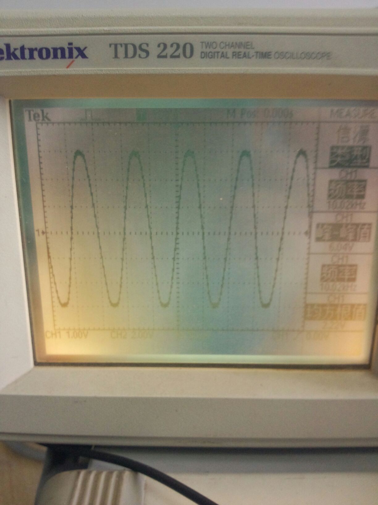

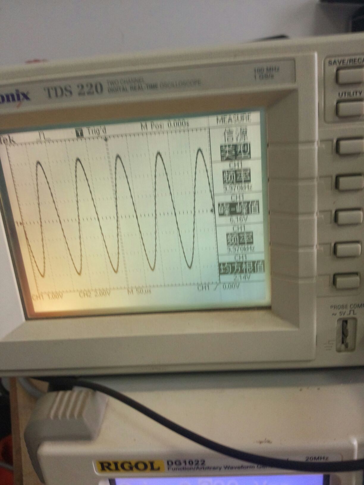

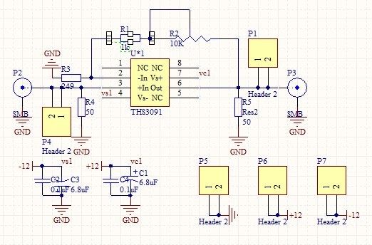

采用THS3091来输出6Vpp,供电+5,-5,但波形始终没有正常输出。
但是将负载50欧姆去掉后,输出正常,这是为什么。
