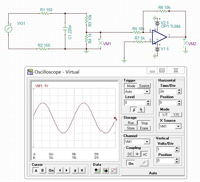

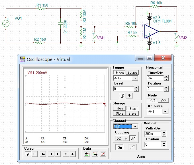

RC低通滤波后,用1M和10M电阻分压,分压信号一端接地,另一端接运放反向端;运放同向端接可调电压用作调零。分压后的信号在未接运放之前,用示波器测试正常,可接入运放之后分压电阻上电压变为0,万用表测试1M电阻两端阻抗变为100多k;怀疑反向比例放大问题,后用稳压电源替代分压信号,反向比例运放与调零电路也都运行正常,为何连在一起就不行呢,求高人指点!运放选用TL084,双电源供电

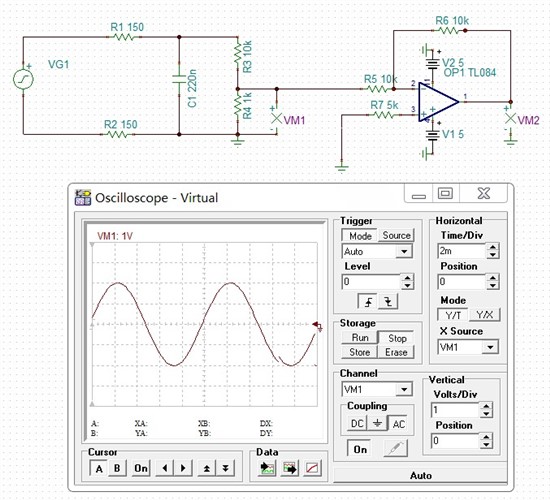

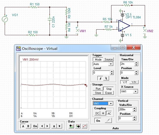

你好,反相比例运放的输入阻抗是比较小的,与1M并联在一起的话,分压电阻会变小很多。当你采用了稳压管的时候,如你所述就不会出现这种情况了。通过中间插入buff ,进行阻抗的调整也是可以的。你可以看下这个帖子:
