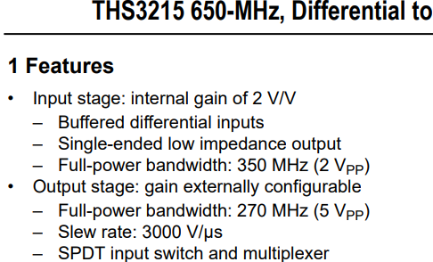

比如您可以看下THS3215这款高速运放,2Vpp的时候带宽350Mhz但是这款固定增益为2。

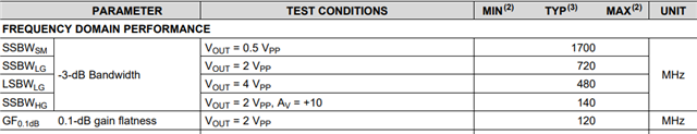

再比如LMH6702这款高速放大器,不同输出幅值下的带宽如下,您也参考下是否满足您的要求。
