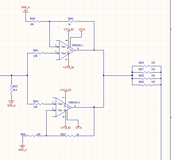

我做的是信号发生器,THS3091输入信号:4V 1-40MHz 3091配置放大倍数:5倍 供电情况:±5V
问题:输出波形失真,不能长时间工作,用稳压源供电测得整个信号发生器电流为:250mA,3091明显发烫的厉害

你+-5V供电不够啊,你输入是4V放大5倍就是20V了,那肯定是输出不了的。。。。。
+-15V 供电,4V输入放大5倍么?这个也是不允许的啊
