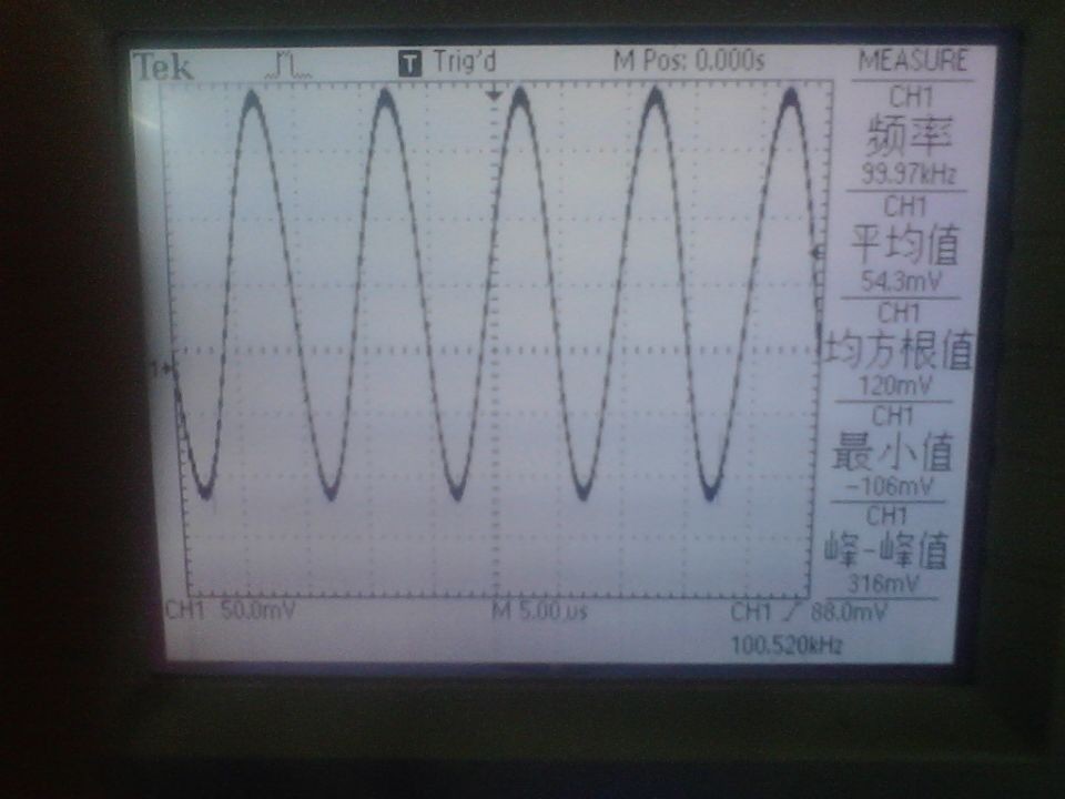

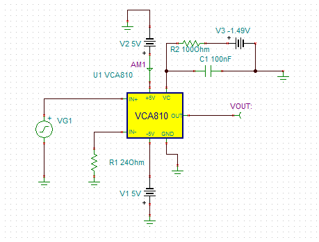

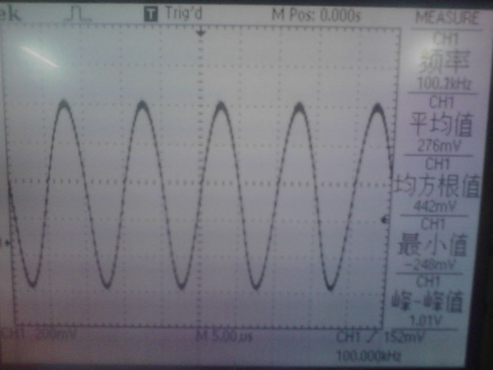

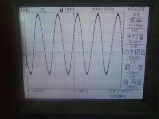

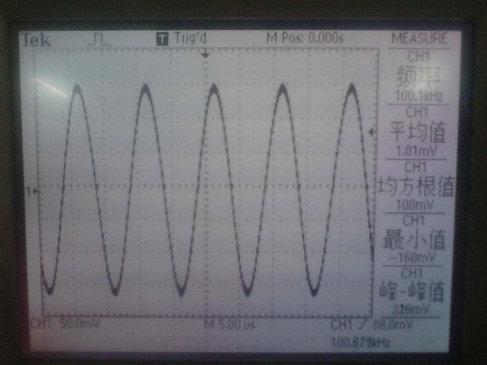

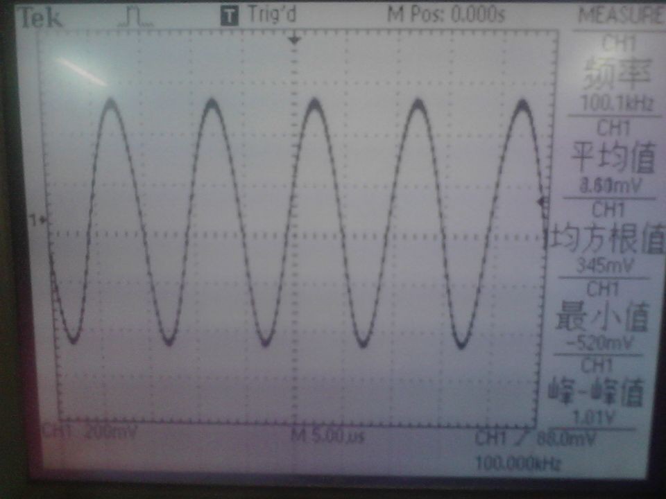

最近在使用压控芯片VCA810,感觉它的直流偏置远大于芯片资料上的偏置电压。但又找不到问题所在,下面是实验中0dB和10dB的交流、直流耦合的输出图形,输入信号有效值是110mV。0dB时控制电压为-0.92V,10dB时控制电压是-1.26V。
0db交流 0dB直流
10dB交流 10dB直流
电路图
  • 我觉得是你的同相输入端和反相输入端的电阻不匹配而引起的失调造成的,1、如果你仿真的话,由于仿真时的信号源是理想的,你在你的信号源与同相输入端间加一个25欧姆的电阻。2如果是在实际中,由于实际信号源有一个50欧姆的内阻(绝大多数的),那么你在你的同相端对地加一个50欧姆的电阻来匹配一下,这样来减小由于失调引起的偏置。你先在同相端对地焊一个50欧姆的电阻,看一下波形,不行的话,再发图
