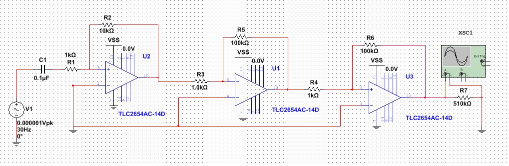

    本身不是专业人士,但是现在需要自己设计采集实验信号用的简单电路,还想继续请教一下,查看TLC2654的产品手册里,没有很好的理解,
    1, TLC2654TLC2654A 有什么区别?这个后缀“A”代表什么?
    2,这个系列的芯片,推荐供电电压是多少?是第四页标示的8V吗?
    3,对于固定频率的正弦震荡波形的电压信号,他能放大的最小电压信号时多少?0.1uv级别的吗?
    4,最佳放大倍数是多少?
     谢谢,不是专业所长,还希望您能解惑
  •  1. 从二者的电气特性来看,TLC2654A更具有优越性。 一般带有后缀A的要比不带A的电气参数方面更优越,或者是某款器件已经停产,可食用带有后缀A的来代替。
  • 2.供电电压范围为+-2.3V到+-8V,只要在这个区间范围内都可。比如+-5V。
  • 关于最后两个问题,
    3.这款器件的输入共模电压范围为(Vdd-)~(Vdd+)-2.3V。比如+-5V 供电时,输入共模电压在-5V~2.7V范围之间的电压信号都能放大。但是像你说的0.1uV的信号,则不建议采用,这是因为TLC2654或者TLC2654A的输入失调电压最大为20uV或者10uV,由于输入失调电压Vos的存在,放大电路的输出端会叠加输入失调电压经放大后的结果,所以可能需要更小Vos的运放产品。
  • 最后关于最佳放大倍数的问题,有些器件datasheet中会给出增益为多大时比较稳定,比如unit-gain stable或者增益大于几的时候稳定,这款没有,但需要注意输出正负峰值为-4.9V~4.8V(+-5V供电)。不允许超过这个范围,否则输出会削波。

    太感谢您了,本身是学化工专业的,因为实验所采集的信号是uv级别的,所以临时需要自己动手做一个放大器,实在不知道该选择什么样的运放器~希望能借助您的专业,麻烦您推荐一个合适的运放。虽然联系了TI的技术邮件,但是因为急用,所以2个工作日对实验来讲也好漫长,具体问题如下:
    1,原始信号是uv级别的,是固定频率的正弦振荡波形,频率在50hz以下,大概在0-300uv之间
    2,希望放大到0-5v之间便于采集,但是因为放大倍数过高,所以我现在的能力只能采用3级放大,总共放大10万倍,采设备的采样频率是20k-30k之间;
    一下是我的初步设计电路,希望您能帮我推荐一款合适的运放,真心感谢!!!
