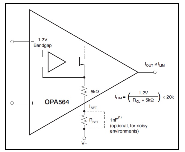

该图是我截取OPA564规格书里的一小部分电路图,我想问问信号(0-5V,4MHZ)从-IN进入,在输出端能不能达到2A左右的电流输出?
在此先谢谢各路大神为菜鸟解答

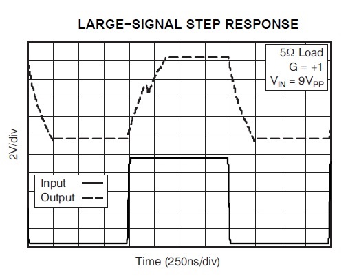

  • 如果峰峰值为2V,频率为4MHZ,输出电流为1.5A,OPA564能否满足?
  • 从datasheet的图中可以看出来,对于阶跃信号,响应如上图。对于你所说的正弦波而言,是没问题的。
    当然该器件增益带宽积只有17MHz,不知道你的增益是多少。要充分考虑增益带宽积是否满足要求。
    尤其需要注意的是,这个器件的PSRR在4MHz的时候很低。要注意评估是否能够满足系统的要求

  • 目前单就你提出来的指标而言,OPA564是可以满足要求的。
    看你的需求,1倍增益,需要一个大电流输出,应该是想要这个运放做信号的缓冲器对吧?
    特别需要注意的是全功率带宽可能达不到要求,如果达不到要求的话最好在前级做一点补偿。

  • 对波形的要求有点高,,这个图的OPA333和2N2923的作用是为第9引脚的Iset提供一个电流,我能不能直接用一个电源和电阻提供这个电流?
  • 对波形要求高的话还是使用OPA564吧。
    是可以直接用电源和电阻提供电流的。
    datasheet画出了Iset这部分内部的结构:
    由于限流大小的计算如下式所示:
    从图上可以看出,其实限流的大小就等于流过Iset引脚上的电流的20000倍。你给的图中的那个电路其实是一个可程控电流源,可以通过调节Vset的大小来改变流过Iset的电流。根据我的计算,最终OPA564的限流大小与Vset的关系应该为:
    Iset=4Vset

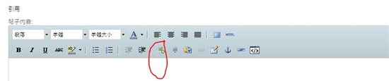

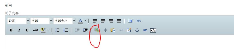

  • 非常感谢,其实我也想直接把图放到编辑框里,但是好像粘贴不了,我下次问问题的时候再试试,谢谢
  • 先保存图片,然后选择上传:

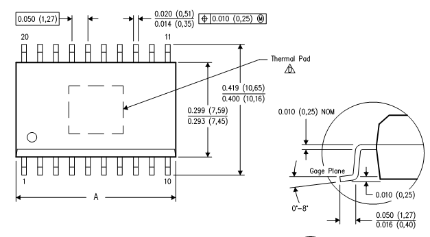

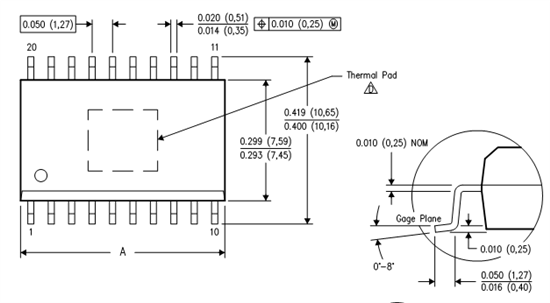

  • 您好,针对我上述的电路图的要求(输出是2A电流),将该电路制成PCB时,我想问问需不需在芯片OPA564上加个散热片?谢谢
  • 要,必须要,一定要。不光是要加散热片,而且要加很大很大的散热片。
    OPA564的输出电阻为10欧姆。楼主可以算算输出2A的电流的时候,芯片的发热功率有多恐怖。
    所以,不建议OPA564用在持续的2A电流下,时间久了会出问题。
    OPA564的热阻大概为50左右,如果加足够大的散热片以及其他的冷却办法,估计也最多能够承受20W的功率。
  • 好的,谢谢哈,OPA564底下不是有散热盘,如图所示 ,请问我还需要额外加散热片吗?如果需要,那应该在哪加,怎么加?
  • 是的,这个封装的是有散热焊盘的,一般有这种power pad的器件,正确的处理方法是下面铺上与其相同面积的铜到V-,如果是单电源供电的话,则连到GND plane即可,达到较好的散热性能
