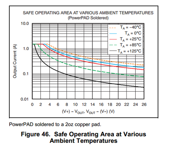

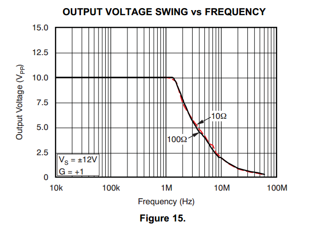

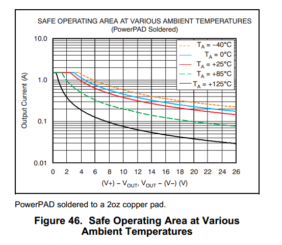

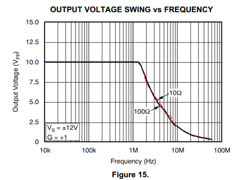

您好,我需要做一个功率电路,主要需要的芯片是OPA564,输入信号是5V,频率为4MHZ左右,要求输出增益为1,输出电流为1.5A左右,以下这个电路图能否满足要求?希望得到各路大神指点,谢谢
