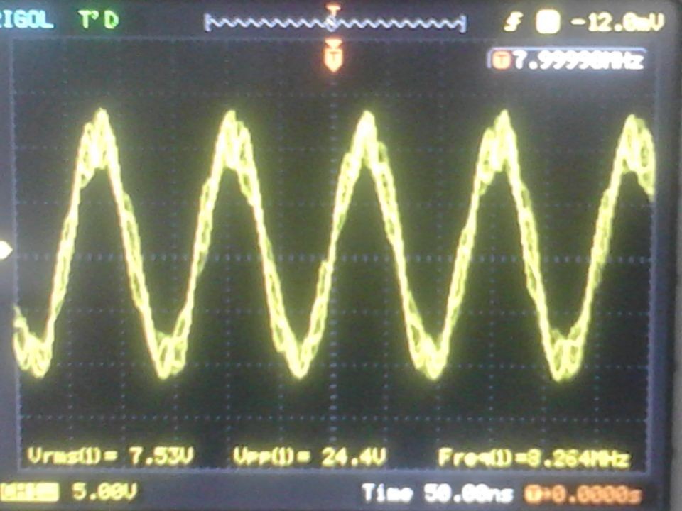

两片THS3091并联在低频波形完好,到高频(6M、7M以上)波形有失真
这个问题,是由于在高频高幅值输出的情况下,芯片的功耗上升造成芯片过热引起的。你可以监控一下芯片的工作电流,它是在电流达到一定值时,才出现这种问题。
对这个问题的解决方法,有如下
1. 尽量降低THS3091的工作电压,以降低耗。
2. 优化THS3091散热设计,做好散热焊盘,增加散热片。
3. 参考下面文档的设计,并联使用THS3091.
http://www.ti.com/general/docs/lit/getliterature.tsp?literatureNumber=sboa127&fileType=pdf
