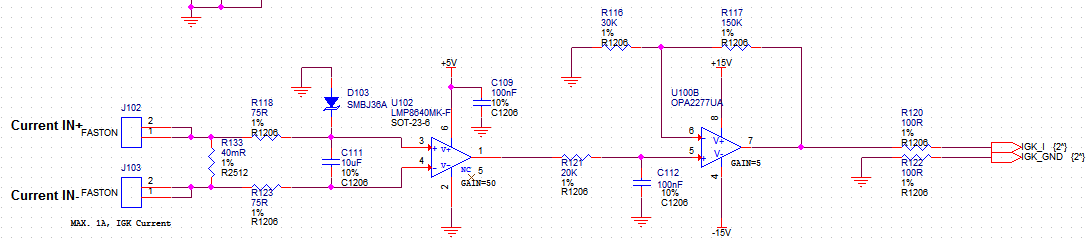

请看附件,这是我的原理图。
在焊接的时候,除了R133,C111和D103没有焊接外,其他的都焊接了。
测试过程中,没有待测电流shunt current。片子上印的是AC6A。
用可编程电源供电,设定电压为+5V,电流为100ma,上电后电压显示1V左右,电流已经到了100ma。
以后为片子焊接反了,重新换了一片,只焊接芯片,没有任何外围的电阻电容,然后上电,结果还是一样。
请问是什么原因?难道我买的片子是假的?
看了你们的开发板,也是类似的接法。

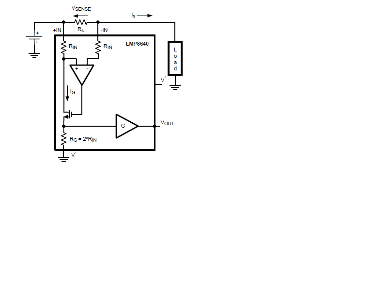

这个是典型电路图,你电路中两个75ohm电阻是用来做什么的?输入匹配电阻?电流输入多大?你也可以参考EVM 中的电路:http://www.ti.com/lit/ug/snoa546c/snoa546c.pdf
75R的电阻和电容是用来做低通滤波的,刚焊接来好,来通电,所以电流都没有上,shunt resist也没有焊接(当时还没到货)。
后来我在一块新板子上,只焊接了这个片子,然后接上5V电源,结果一样,5V出不来,电流很大到了100ma电源保护了。
