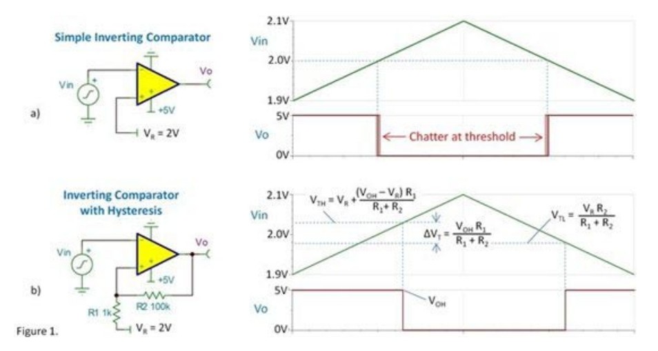

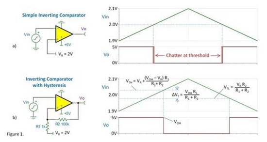

比较器是一个简单的概念-在输入端对两个电压进行比较,输出为高或者低。那么,在转换的过程中为什么存在振荡?
当转换电平缓慢改变的时候,这个现象经常会发生。常常是由于输入信号存在噪声,因此在转换电平附近的轻微波动会引起输出端的振荡。即使输入信号没有噪声,比较器本身也会存在噪声,比如其中的运放就存在噪声。当输出突然从一个轨转变到另外一个轨的时候有时也会引入噪声,并且会通过电源或者输出电路反射到输入端。
无论原因是什么,迟滞通常会是一种解决方案 - 受控正反馈。就像是猛然关断开关。当逐渐推动杆的时候,通过中心点的时候将会猛然跳到一个新的位置。假若没有缓冲的情况下,开关会不停振荡并且其接触点将会不停地出现火花。图1a给出了比较电压VR设定在2V的一个简单的比较器。在转换的过程中,缓慢上升下降的输入信号趋向于多次触发输出。在图1b中,R1和R2在输出端形成了一个分压器 - 正反馈切换门限电压从而形成迟滞。当一个上升的输入电压达到比较电压时候,Vo的下降沿将使门限电压移动到一个较低的电压值,从而避免噪声引起振荡。
图1

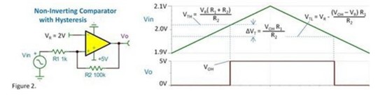

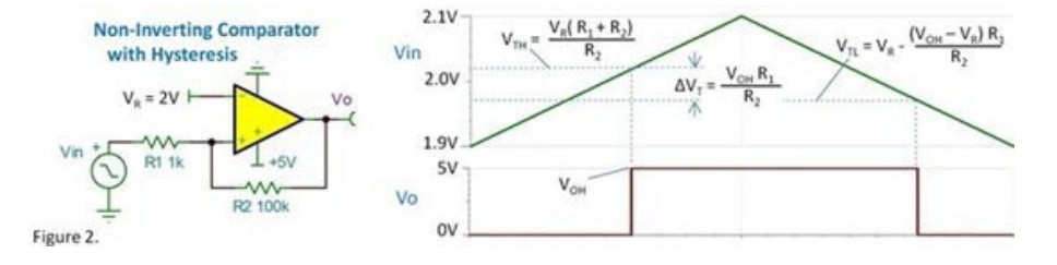

迟滞的幅度是由比较器的输出电压摆幅VOH决定的,VOH与电阻分压器的值相关。迟滞宽度∆VT是根据输入噪声的大小以及振荡的倾向来设定的。如图2所示,将Vin和VR换接,就会形成一个具有迟滞特性的同相比较器。门限电压会稍有不同。要保证输入信号是一致的。在某些电路中,输出电平形成的反馈会对输入信号源引入干扰,从而形成振铃和更多的振荡。
图2
