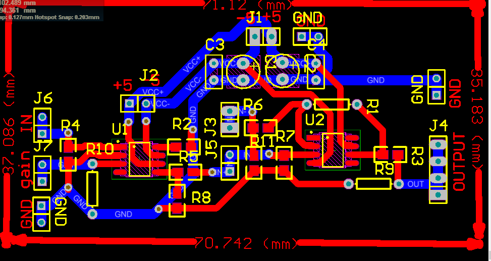

今天用ths3001做了个增益为2的放大器,频率只到27kHZ就失真了,输入是vi=565mVpp,在f=20--27KHZ还行,此时vo=1.14vpp
但是信号频率f>27KHZ时就出现底部失真,而且幅度渐渐衰减。附上电路图和pcb截图,求解释,好心烦,对了那个ths3001的Rf是5k精密可调电阻。

我按照附件里的仿真图做了修改,频率响应有改善,能到130多k,但是还是不够,晕啊,求解,信号输入565mvpp,频率要求能到10M,可是,,,,,唉,Tina仿真挺好的,但是实际呢,,,,,,求大神给个实际的参考电路
