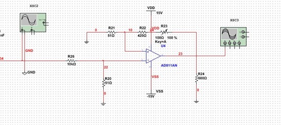

AD603构成的3自动增益放大电路与AD811,BUF634构成的功率放大电路直接耦合,级间有51欧姆电阻接地,输出信号却严重失真。级间再串入一个电阻问题得到缓解,但是输出信号幅值大幅减小。怎么解决?

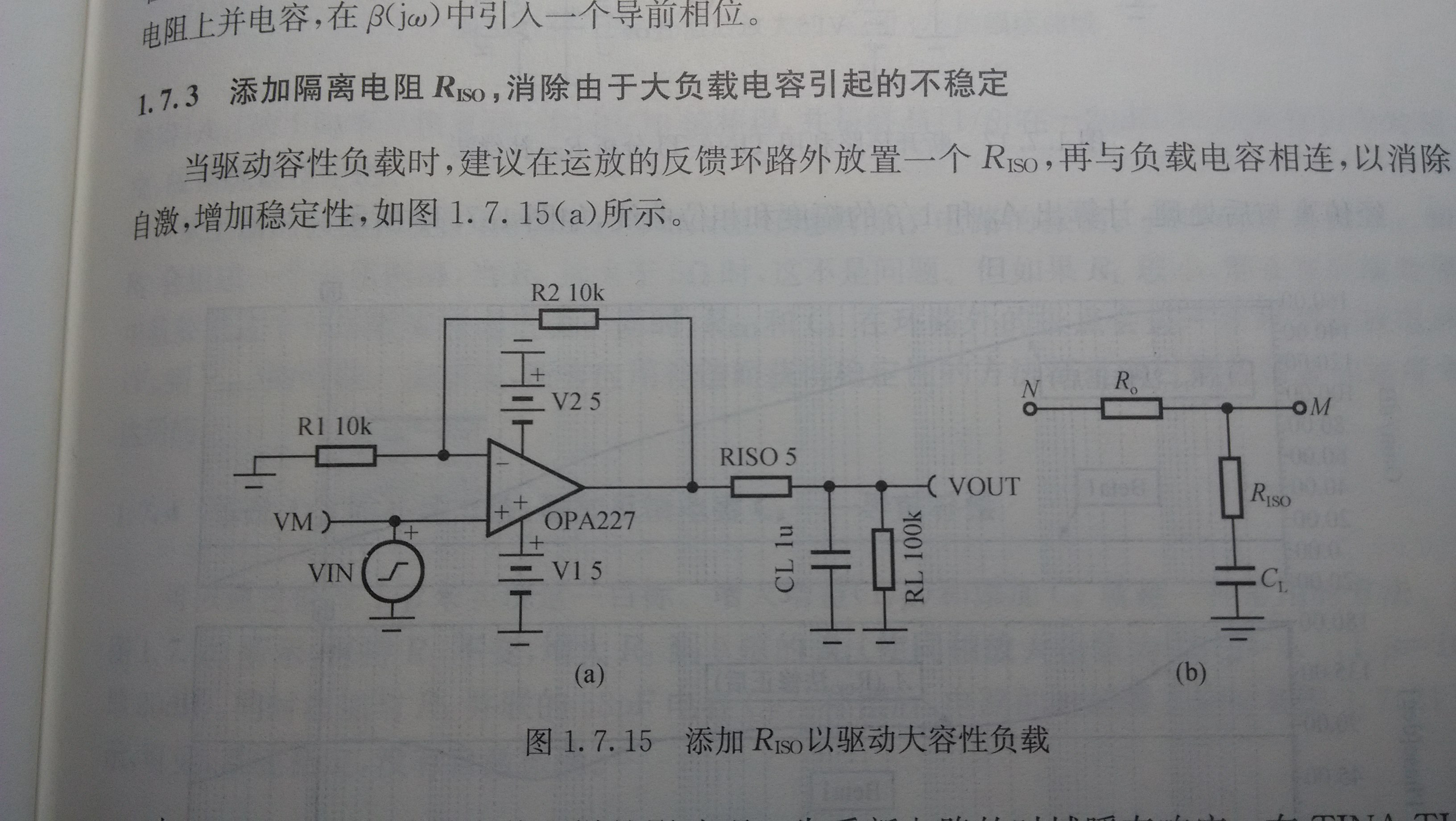

一般的放大器都是由输入电容的。以BUF634 为例,BUF634就具有8pF的输入电容。
当你将AD811和BUF634级联时,就相当于AD811要驱动容性负载。
AD811的官方的Datasheet在第13页说了,AD811驱动10pF以下的容性负载可以,驱动大于10pF的话波形就会很难看。
AD811的datasheet里面也讲到了,出现这种问题的时候,串联一个电阻就可以解决问题了。

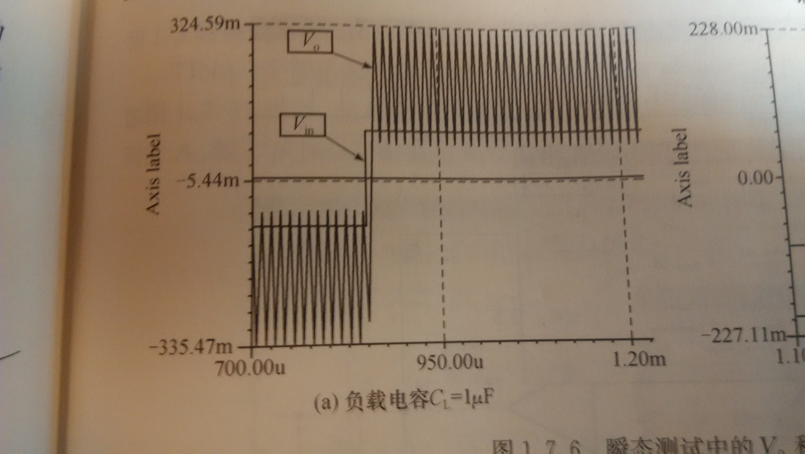

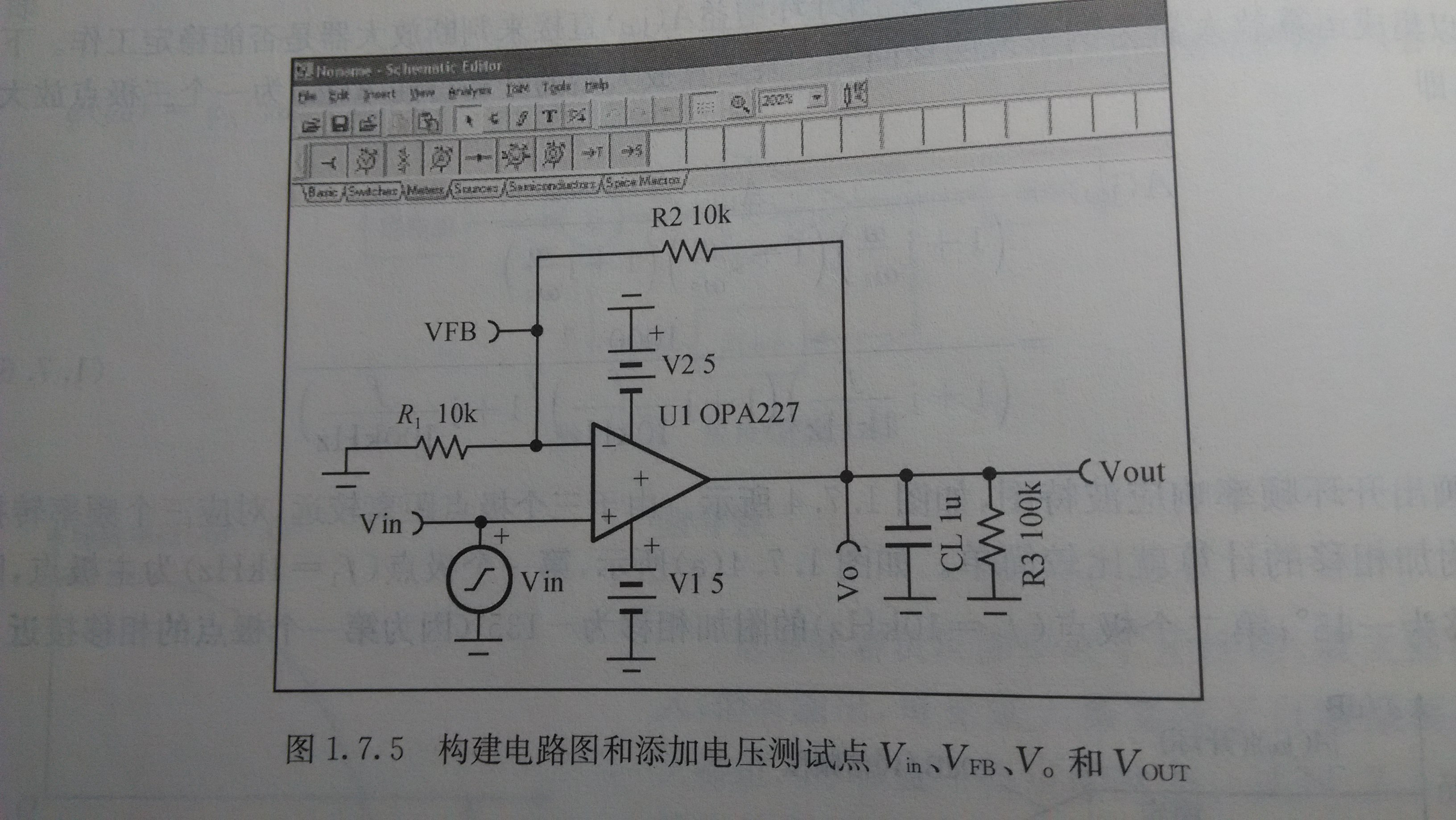

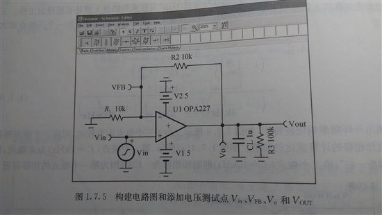

很明显,输出发生了震荡:

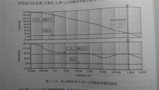

因为负载电容使得放大器产生了一个极点,并且极点在放大器的0dB带宽之内。

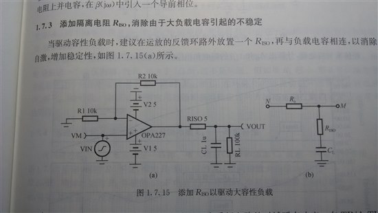

串接了一个电阻之后,就就相当于如下电路的解决方案:
串联的电阻给放大器增加了一个零点,抵消了负载电容产生的极点的作用。
这就是为什么工作时,波形失真;串接电阻之后,失真消失的原因。
