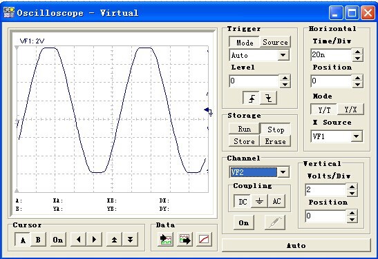

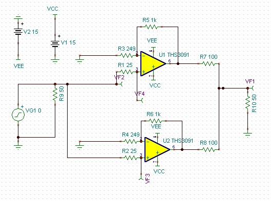

看了一篇关于3091并联的文章“LoadSharingConcepts:ImplementationforLarge-SignalApplications”,说是输出信号幅度可以到20Vpp,我用TINA仿真了一下,怎么到不了呢,输出15V匹配的时候就开始畸变了,原理图我是照抄的哦,请专家指教一下啊,还有就是输入端串接的25欧姆电阻是为了防止反射用的吗,为什么不用分别在两个运放输入端100欧姆到地端接的方式呢?

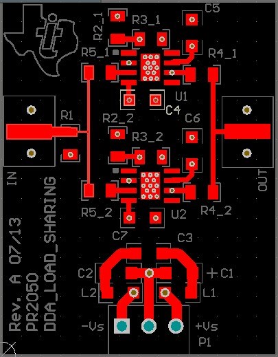

另外,PCB上的输入端是12mil线宽,输出时25mil线宽,这个是基于阻抗的考虑吗,还是输出电流大了而增加了线宽呢,PCB见下图。
