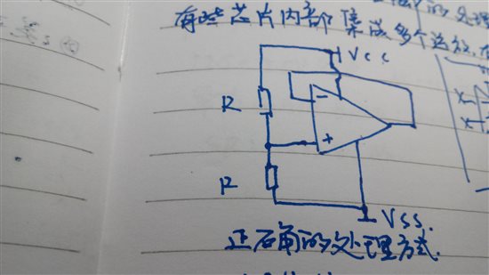

我在做一个信号处理的电路的时候,采用了运放OPA4170,只用了其中的三路运放,用的是±15V供电,电路图如下。我再测试的时候发现,正常情况下,在没有焊OPA4170de时候电流只有0.128A,焊上OPA4170也只有0.13A,此时电路信号测试是正常的。但是我在测第二块时,电流猛地增到了0.5A,OPA4170也发热严重,拆掉OPA4170,电流又回到了0.129A,连续换了两片芯片,都发热严重,换第四片的时候又正常了,电流0.13A,无明显发热。我不知道是芯片质量的原因,还是在其他方面有失误,望各位不吝赐教,下面是电路图:
