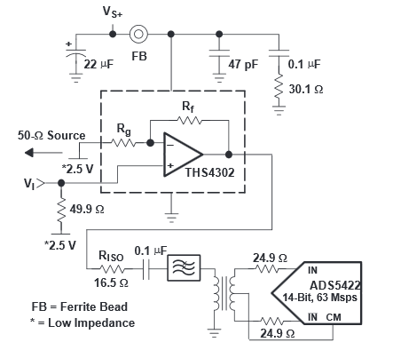

下图所示是用THS4302驱动高性能A/D转换器的实际电路。
图中,THS4302输出的放大信号经过隔离电阻、AC耦合电容和低通滤波器后,再经宽带变压器即可转化为差分信号以驱动A/D转换器。对于不包含直流信息的应用,这种驱动ADCS的方法很有用。

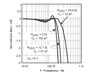

RISO电阻在电路中起隔离作用,对它的精心设计可使电路获得最优的频率响应。
对运算放大器来说,电容负载是一种最苛刻、也是很普通的负载条件。通常,电容负载为A/D转换器的输入,包括推荐用来改善A/D 线性度的外部附加电容。象THS4302这样的高速放大器,在输出端直接放置电容负载时,其稳定性很容易受到影响。而且,在放大器带有开环输出电阻时,电容负载在信号路径上引入的附加极性会减少相位余量,因此,在设计时,如果主要考虑频率响应的平坦度、脉冲响应的真实度、或者失真度,最简单有效的方法是在放大器输出和电容负载之间插入一个串联隔离电阻RISO以将反馈回路和电容负载隔离。
