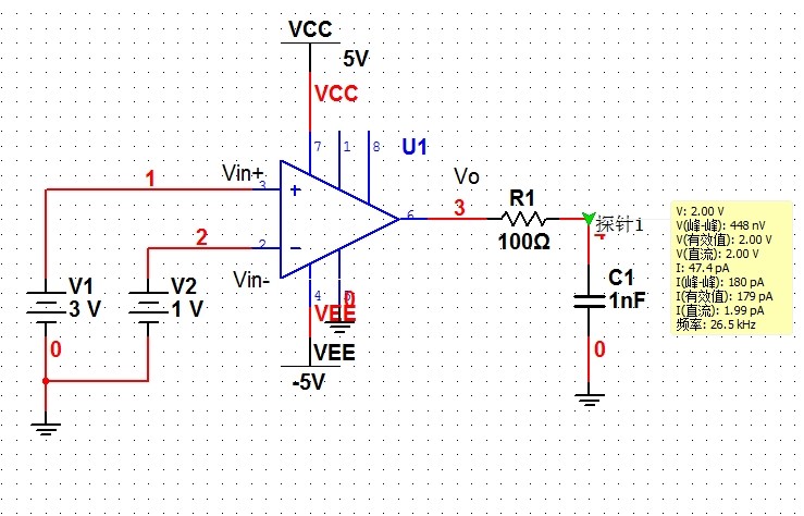

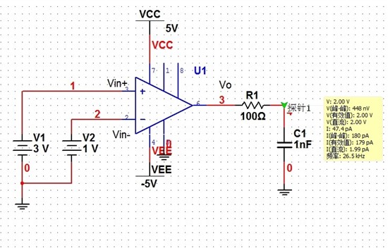

二、INA129基本应用
1、差分采样
Vo=Vin+ - Vin-;
2、当加法器用
Vo=V1+V2;

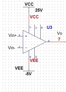

3、电压放大(手册中截的图)
三、INA129高共模输入电压场合的应用
在实际使用,经常需要测量20V左右的电压,这时用INA129就比较合适,
INA129的共模输入电压范围还是比较高的:(V-)+2V到(V+)-2V;如果输入电
压范围是0到20V,电源部分可以按下图接(曾使用过AD620就不行,主要是
由于AD620的共模输入电压只有15V左右):

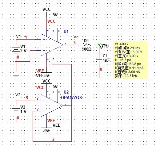

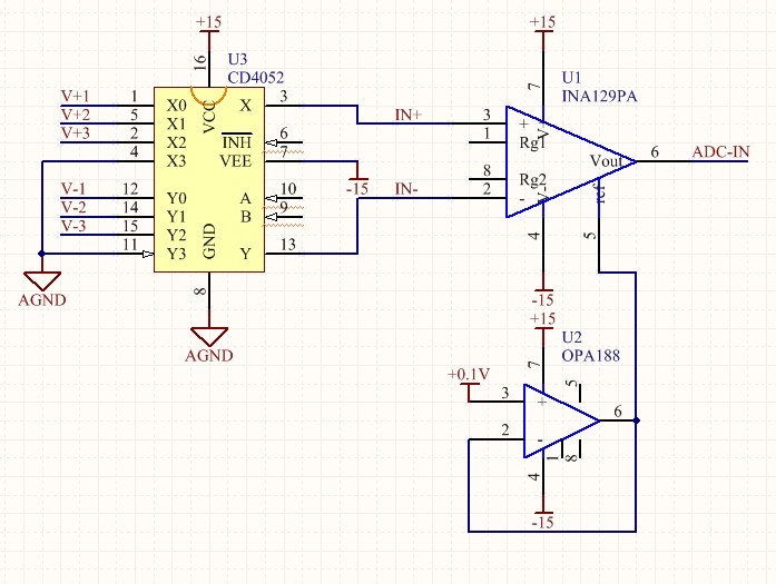

四、INA129的Vref作为ADC的零点校正
在实际使用中,经常需要测试零点附近的信号,而ADC零点比较
差(特别使用MCU内置ADC)。这时可以用仪表放大器+模拟开关
实现(或者继电器),可以在开机的时候先自动校零,电路如
下图(仅供参考),将模拟开关切到3通道,此时ADC测试到的
值为0.1V左右,正常测试的时候再减去这个值即可,0.1V的电压
可由基准源通过电阻分压后产生(选择低温漂的电阻)。

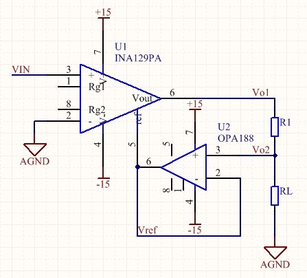

五、INA129实现小电流输出
小电流输出电路可参考下图(INA129手册中有):
Vo1=VIN+Vref=VIN+Vo2(1);
负载电流(忽略OPA188的IB):IL=(Vo1-Vo2)/R1;
代入(1)式可得:IL=VIN/R1;

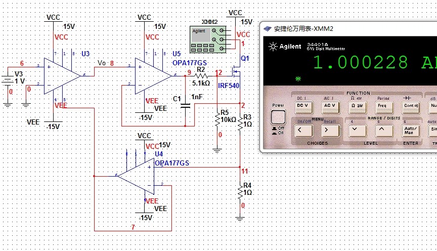

六、INA129实现的差分反馈恒流源(仅供参考,成本较高,实际使用多加点电阻电容啥的)
电路如下图所示:R3为取样电阻,为了体现差分反馈
的作用,下面加了个R4(实际使用中,电路板的引线就是
一个电阻,在大电流输出时还是影响比较大的),具体
工作原理大家可以分析下。

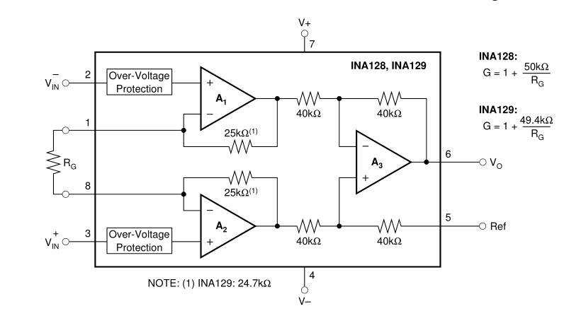

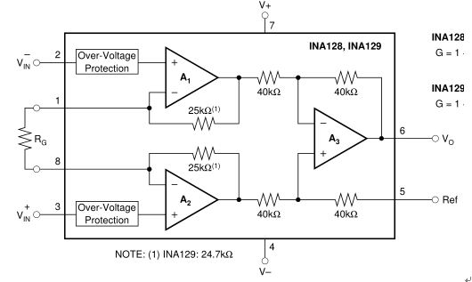

七、不要轻易尝试自己搭仪表放大器电路
下图是INA129的内部参考电路(AD620也差不多),
由3个OP放大器和精密电阻组成,自己搭电路的
话这些省不了的,运放好找,但是对电阻的匹
配性较高,另外自己搭工艺也很难保证,所以
新人不建议自己搭电路。
