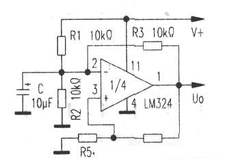

用l/4的LM324等组成的多谐振荡器电路见下图。该运放工作在电压比较器状态。正反馈网络中的R2、R4对输出电压Uo分压后,作为同相输入端(3)脚的基准电压v+,反相输入端(2)脚v-取自R3、C组成的积分电路C两端。v-与v+进行比较,而决定输出电压Uo电平的高低。由于C不断在正、反两个方向充电和放电.使v-的电压不断大于V+和小于v+.输出电压U0也随之在低、高电平之间翻转,就会得到一定周期和频率的方波信号。该振荡器最大特点:温漂小,频率稳定性高。其振荡频率与R3、C的阻、容值有直接关系,与所用的运算放大器特性无关。
