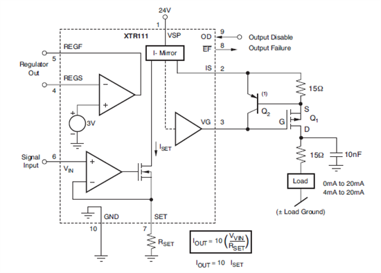

我使用XTR111的数据手册中的推荐电路图搭建电路,发现3脚输出电压不随6脚输入电压的变化而变化,输出电流也不变。但改变Rset后,输出电流有变化,请问是什么原因?
