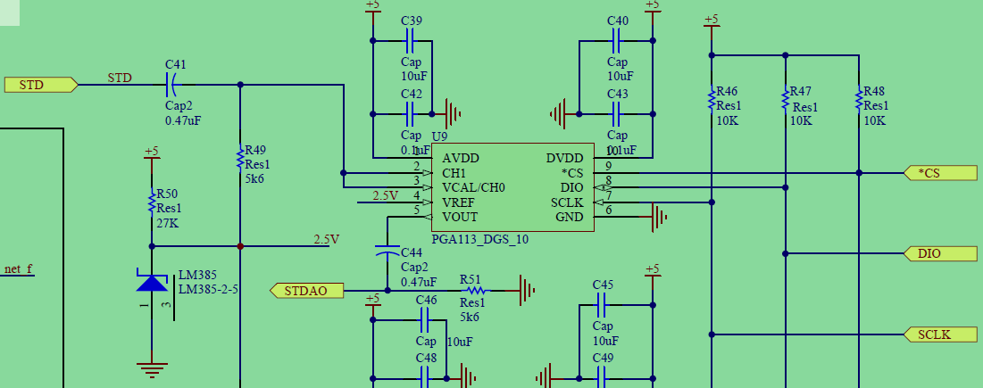

求助:我在使用PGA113做放大时,设定的放大倍数为2,当输入信号超过300mV时,输出波形会出现明显失真,这是什么原因啊?电路图和测量结果图如下所示:

在2Vpp输入时波形这样确实不对。在2Vpp输入情况下,另外再直接测几个点看一下,引脚2、5,还有2.5V的参考点。运放本身是不会有这样的失真问题的,应该是外围元件的问题。
从Vref的图中可以看出,参考电压已经不是稳定的参考电压了。这边原因可以这样分析,理论的参考电压源是可以流进或者流出无穷大的电流,但这边不是这样的。27K和LM385构成的参考源,流进电流能力为385的最大工作电流20mA,流出电流的能力受限与27K电阻,所以只能流出5/27K~=180uA。20mA的吸电流是足够的,但当输入信号为负电压且幅度过大,需要参考源流出电流能力过大时,参考电压就不稳了,就是图中凹下去的一段,此时稳压管已经停止工作。然后信号由负变正,稳压管需要一段时间恢复工作,所以就出现了Vref的小尖角,尖角后是稳定在2.5V的。
解决办法:后面加一级运放跟随来产生2.5V参考源,运放一般能提供+-10mA的电流,足够这边的应用了。
