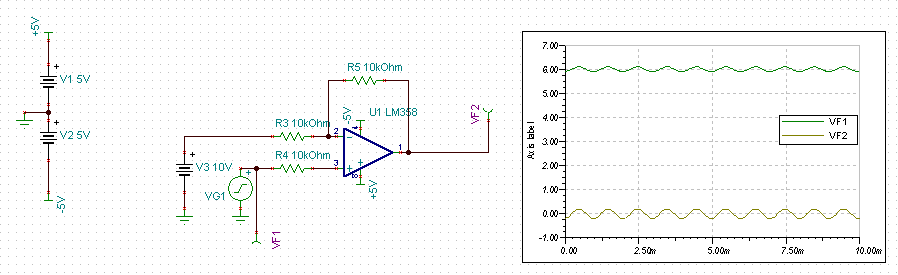

TINA能否仿真运放的最大共模电压范围?
在仿真中,+-5V供电的LM358,在共模电压加到7v还能正常放大,与实际不符。
是否所有运放的模型都不能体现最大共模的范围?

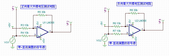

TINA是能仿真最大共模电压范围的,在你的这个例子中,+-5V供电,所以共模电压为7 V是不允许的,LMV358的最大输入共模电压为Vcc-1.5V,所以+-5V供电时,最大输入共模电压为+-3.5V,可以搭建个最简单的电压跟随仿真下,是没问题的。
