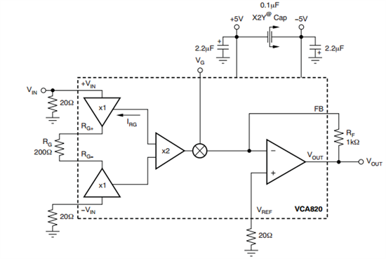

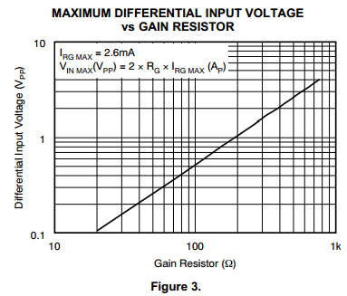

输入100k 20ma仿真如图所示,然后就是失真了 大概vg在0.5左右到2V是可以对增益进行调节的 可是波形一直不对 然后电压再低下来就直接没有波形了 还有便是在实物电路中 发生了自激 20M左右 调节VG变低1v左右可以使其自激现象直接没有波形了,放大效果完全没有 Vg是靠电位器分压输出的。 实际电路中的电阻值有所不同R2 3 是47ohm R1是50ohm 大概就是这样吧

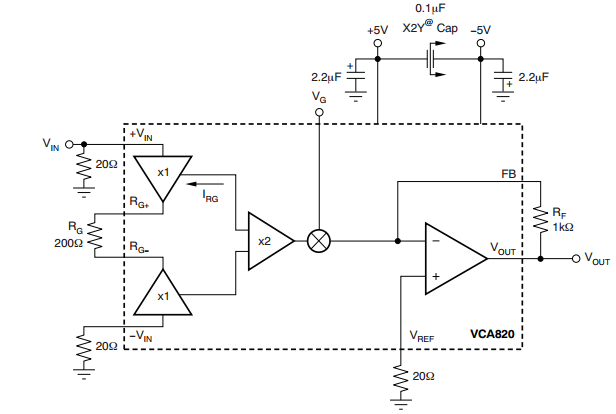

1. 把那个电容去掉,去掉不需要的电容
2. 减小+-和输出的对地分布电容。这几根线周围不要覆铜,并且注意走线和地的距离
3. 测量的时候用示波器串个电阻调,因为示波器有几P~十几P的电容,接进去后会对电路有影响
4. 做好电源的去耦
