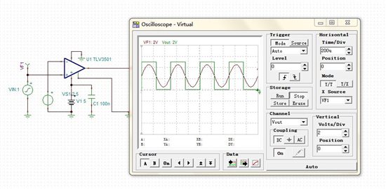

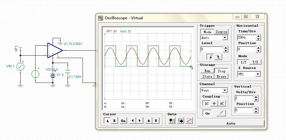

我用TL3051做了一个简单的过零比较器(如图),输入端抬了2.5V的电平,VDD=5V。输出理论上输出的波形挺好的,但是焊接好之后测试时发现并没有输出,焊接好以后一开始芯片地端不小心接了-5V,芯片发烫得厉害,还好及时发现了。不知道是不是烧坏了,有没有什么判断芯片好坏的方法;如果没有烧坏又会是什么原因呢?!(仿真文件已经附上)

应该是芯片坏了 ,不过重新换了一个芯片还是有些问题,我再去调试一下,谢谢了!
建议过零比较加入一个小的迟滞电压,这样在实际应用的时候抗噪声能力强一些。如果用于计数的话会更加的准确。
