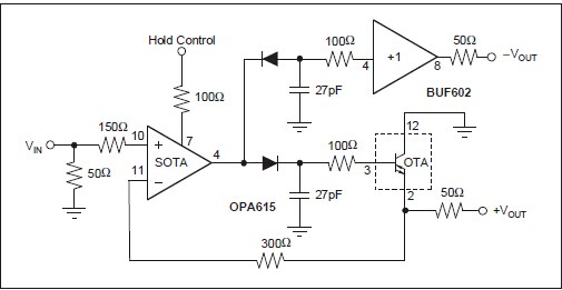

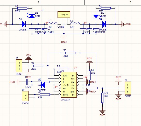

最近在做一个基于OPA615的峰值检测模块,用的是数据手册上的电路图,但是调试过后,发现有问题:输出的波形形式是正确的,就是在HOLD脚高电平时为采样,低电平时为保持,频率也是和七脚脉冲频率相同,但是就是保持的峰值不对,一直是1V不变,无论怎样调节输入幅度都不变,电路也检查了很多遍了,没找到问题,想请教一下这是怎么回事,希望能得到解答,谢谢!
你好,我这两天又调试了一下,还是不行,输出仍是1V的最大值,但是中间采样部分的波形是对的;而且又出现了新的问题:有时候开关没用了,整个电路就是一个跟随器,偶尔又回复之前那个状态。不知道是不是芯片的原因,我用的还是那块板子。还有就是输入的脉冲频率有没有什么要求,我一直用100Hz
