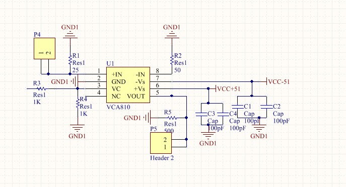

VCA810 为什么会发烫???
急急急 ,后天就要被老师验收了
测一下工作电流多少。输出波形是什么样的,是否有自激现象
供电电压是多少?带的啥负载?最好传个你的电路和焊的板子照片。

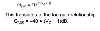

昨天我发现是我的VC供电太大了,有2V以上,是不是因为这个电压增益过大导致VCA810发烫?

你好,断开负载之后是波形什么样,你所指的发烫是带负载下还是?这时输出波形正常吗?做好是提供下你的原理图,并对应用做简要说明。
这里Dylan 所指的工作电流应该是指其流入Vcc的电流是多少,还要注意VCA810的带负载能力。按照手册:
增益线性的可变范围为−40dB ~ +40dB,根据上面的公式 VC 变化范围应该为 0V to −2V。
你好 ,这个芯片的同向输入端必须接50欧电阻到地?还有反向必须接25欧打地??
我把VCA810输出端接500欧倒地后就不发烫了
50ohm电阻是用于与测试时与信号源输出电阻进行匹配用的,而25Ohm主要是为了消除因两个输入端阻抗的不平衡而引发的偏置电流的不平衡而添加的。
VCA810这块功能是不是对布线要求很高??
你这有可能是振荡了,不妨把发烫的输出波形发上来让大家看看。
这种类型 的运放应用,要注意其layout ,请参考下手册中page27关于布板的指导意见部分。
