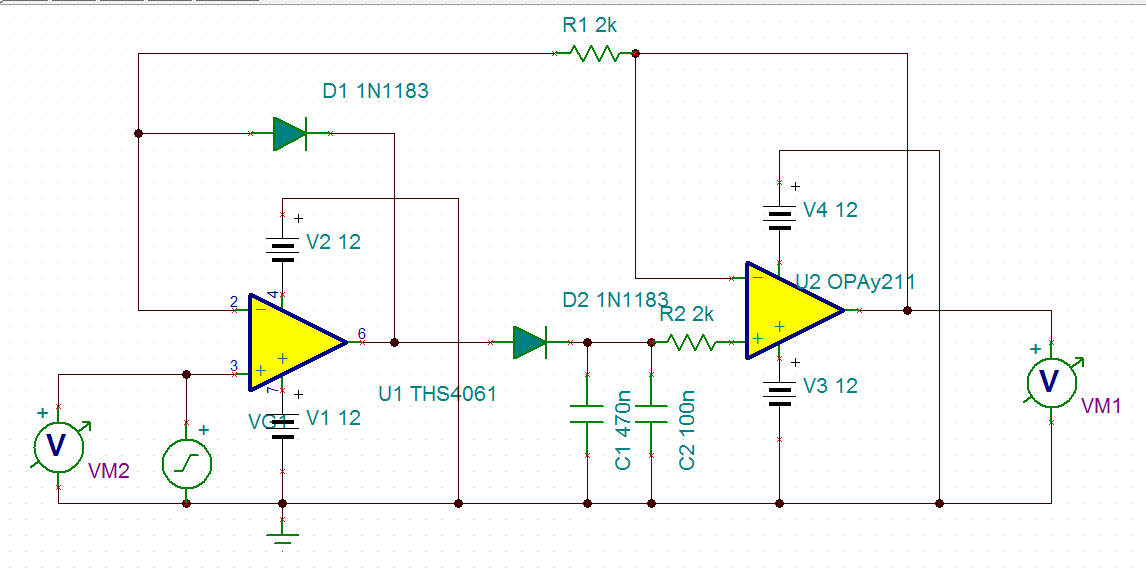

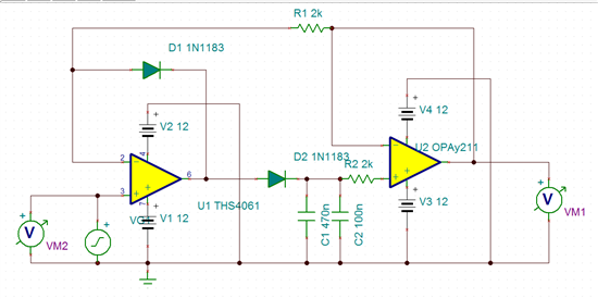

电路图如图。运放采用ths4021,二极管型号为1N4148,想做到6M以上频率,但测试结果不是很理想。请问比较合适的运放,二极管,电容材料?
数据手册上有峰值检测的电路噢,1M的信号是1us的级别,OPA615可以检测ns级别的信号,6M毫无压力
数据手册:http://www.ti.com.cn/general/cn/docs/lit/getliterature.tsp?genericPartNumber=OPA615&fileType=pdf,具体请参考page20
你好,你能给我一个现成的OPA615搭成的高速峰值检测电路吗,我想下一个TINA软件也下不了
PDF上的峰值检测电路有个问题,正端不能检测到峰值。峰值不准确额。
