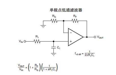

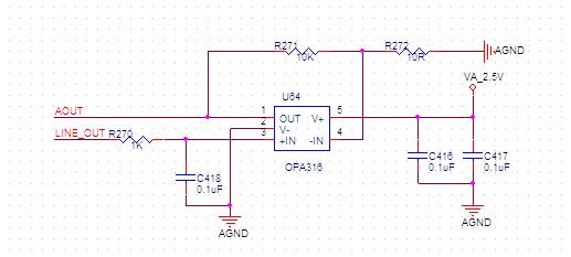

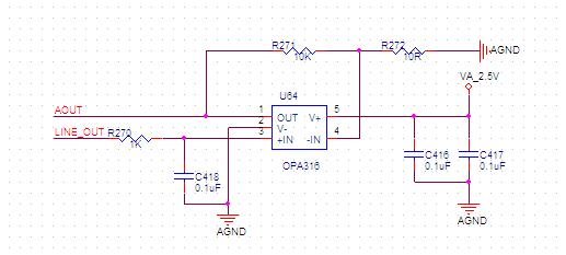

请帮忙看看OPA316的电路接法是否有问题,LINE_OUT指从codec输出的line信号,AOUT指经过运放出来的信号。放大倍数大概多少倍?谢谢。下面是datasheet画法。
