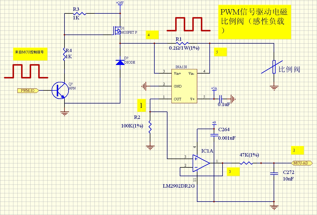

本人在使用ina138高边电流检测有疑问,请教一下各位。

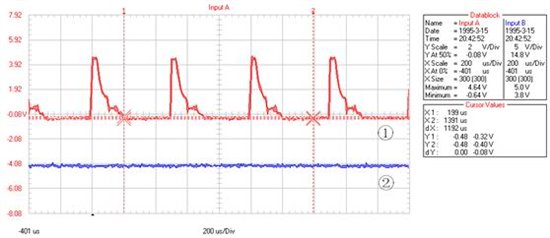

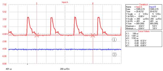

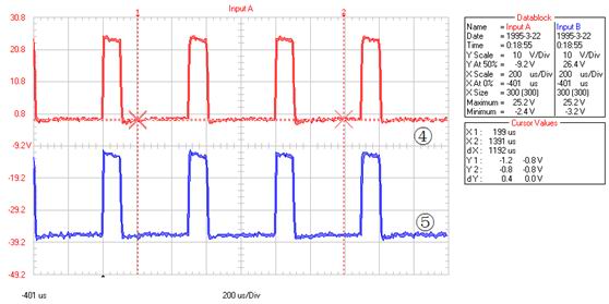

使用PWM(2000Hz)高边驱动比例阀(感性负载),试图使用INA138进行电流采样,电流100mA~1000mA;Rs=0.2欧姆;INA138的放大倍数设置为100k/5k=20倍;  通过47k电阻,10nf电容rc滤波给ad采集;
测试发现INA138输出误差很大,根本无法,ina138的Vout输出波形也不对。 详见附图,请问能否使用ina138进行PWM电流检测?各位给点建议;
