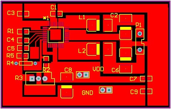

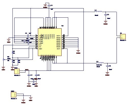

我在使用DRV591制冷的时候,发现这个芯片不能连续的电压工作,我从输入端输入大于2.5V的电压到5V,不接负载TEC的时候可以输出0到5v,但是加上负载TEC后,输出单端的电压线性达到3.3V后就不能工作了。大于3.3V的时候,输出端就没有了,测试输出正向和负向输出的电压是相同的,这样的话就不能带起负载,不能有效制冷。并且,这个芯片没有介绍如何进行PID控制,纯模拟的方式。希望各位工程师能给我解释下,为什么这款芯片使用会存在这样的情况?我的邮箱是634131836@qq.com
  • 从手册的 图1,2 看, 芯片的驱动能力还是比较强的. 可以上个原理图吗?
  • 方便留一个你的邮箱号吗?好及时交流,谢谢!
  • 是不是你的电源输出功率不够导致欠压锁定?
  • 刚看了该芯片的资料,出错的机制有三种,一是过流,二是欠压,三是过温。根据你的描述看像是欠压导致的,你可以测量一下电源电压有没有被拉低,另外你的FAULT1 和FAULT0处在什么状态,有没有测量过

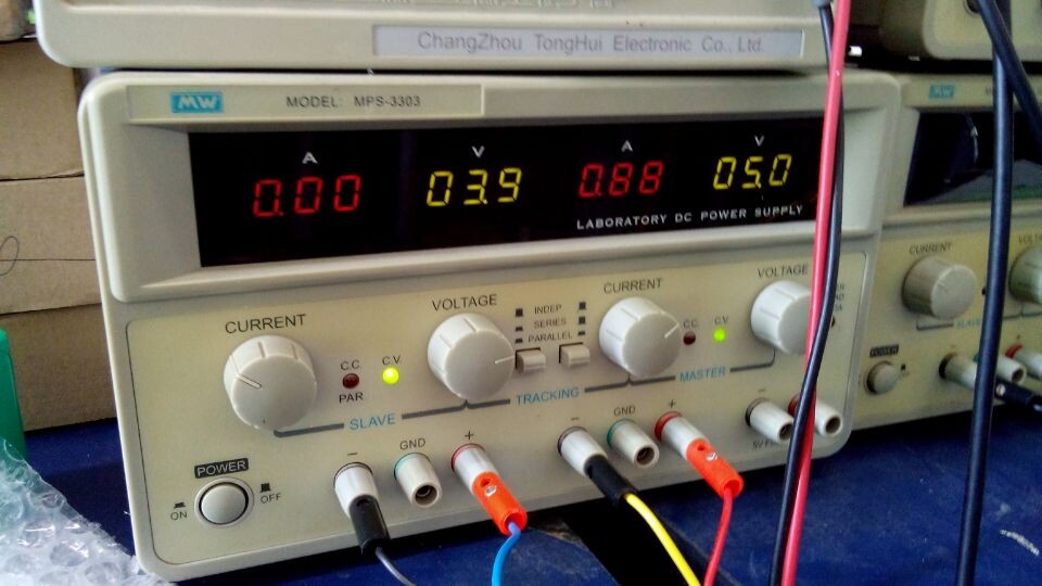

  • 电源我用的33v,3A的电源箱,电源电压没有被拉低,例如在我的控制端输出3.3V时,电源箱直接不输出,输出电流为0。有个很奇怪的现象就是,当我的控制端电压加大,加到4.5V的时候,电源又有电流输出,输出大概为1.7A,我的TEC模块电阻大概是3欧左右的。
  • 我的fault1和fault2那里没有引线出来,我马上试试

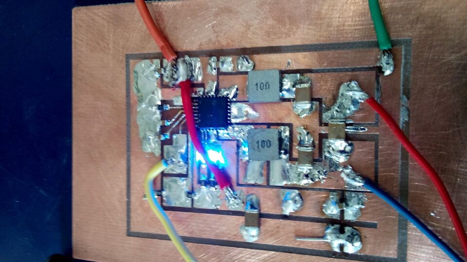

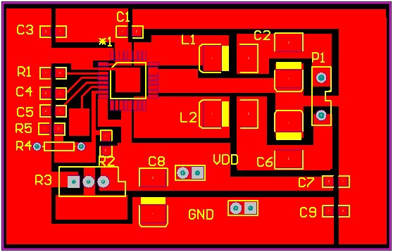

  • 刘工您好!下午重新焊了一块板子,调试时增加了fault1和fault2的LED,比之前的调试是要方便些。之前遇到的问题变成得好了很多,但是还是不够理想。问题如下
    1、单方向电流增加到接近1A的时候,芯片进入过流保护,两个灯同时亮起(输出为低亮),因为布板的原因吗?使其达不到3A的理论输出;
    2、我需要使用NTC建立反馈,进行温度设定控制闭环,我只是将负端的两个分压电阻之一改成NTC电阻进行测试,温度稳定下来的时间较长,不知道这款芯片用在TEC使用上有何优势?
    3、进入过流保护后,一直不能消除,但芯片又能正常工作,不解中?
