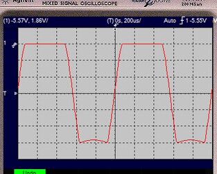

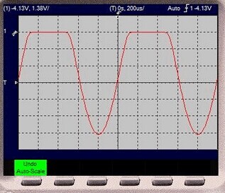

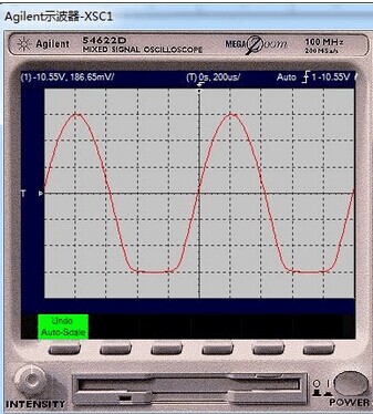

使用NE5532构成的两级反向比例运算电路,供电正负12V。第一级增益80,第二级增益18,当输入信号增大时,输出信号出现了底部削平失真,请问是什么原因?是因为放大倍数过大导致的运放饱和吗?
  • 两级的放大倍数一共是1440倍,也就是输入信号必须小于9V/1440 = 6.2mV,不然输出就会饱和。
  • 你的放大倍数很高,而供电电压有限,输入信号增大,必然会出现底部失真现象,它们一般有以下情况:
    饱和失真
    当输入信号的峰值进如饱和区或是截止区时即会产生上削尖或是下削尖从而使输出波形产生不可恢复的失真;
    截止失真
    双向失真
    你的这种情况,放大倍数设置的这么大,就注定输入信号要很小,只有微信号检测上才会这么用。一般不建议用过大的放大倍数80倍!!
    即便需要,也要考虑几级放大,同时要考虑最后一级的供电电压范围,能不能给你提供足够大的结果(信号)。
    或者在电路中加入负反馈,是可以解决失真问题的,能让系统稳定下来。
    希望可以帮到你,请选择这个答案。
  • 请问老师为什么是9V/1440呢?我的供电电压是正负12V,不是12/1440 = 8.33mv吗?
  • 放大器总有温漂,非线性失真等等不确定的因素,小信号本身就很难处理,所以不要再纠结这一点mv了
    毕竟你一级放大80倍的时候就就有偏移了,整体的放大效果就比标准的内容   相对于0刻度  高 或者 低
    再接着放大的时候果断会超出去 发生失真。。
  • 1.具体应用是什么?NE5532一般用于音频,照你的放大倍数,如果是音频的话,应该是microphone放大器,我们有专门用于mic的产品。
    2.出现削底失真一般是放大器饱和。
    3.放大这么多倍数,如果有可能,建议使用交流耦合。如果一定要直流耦合,建议使用低零漂放大器。
