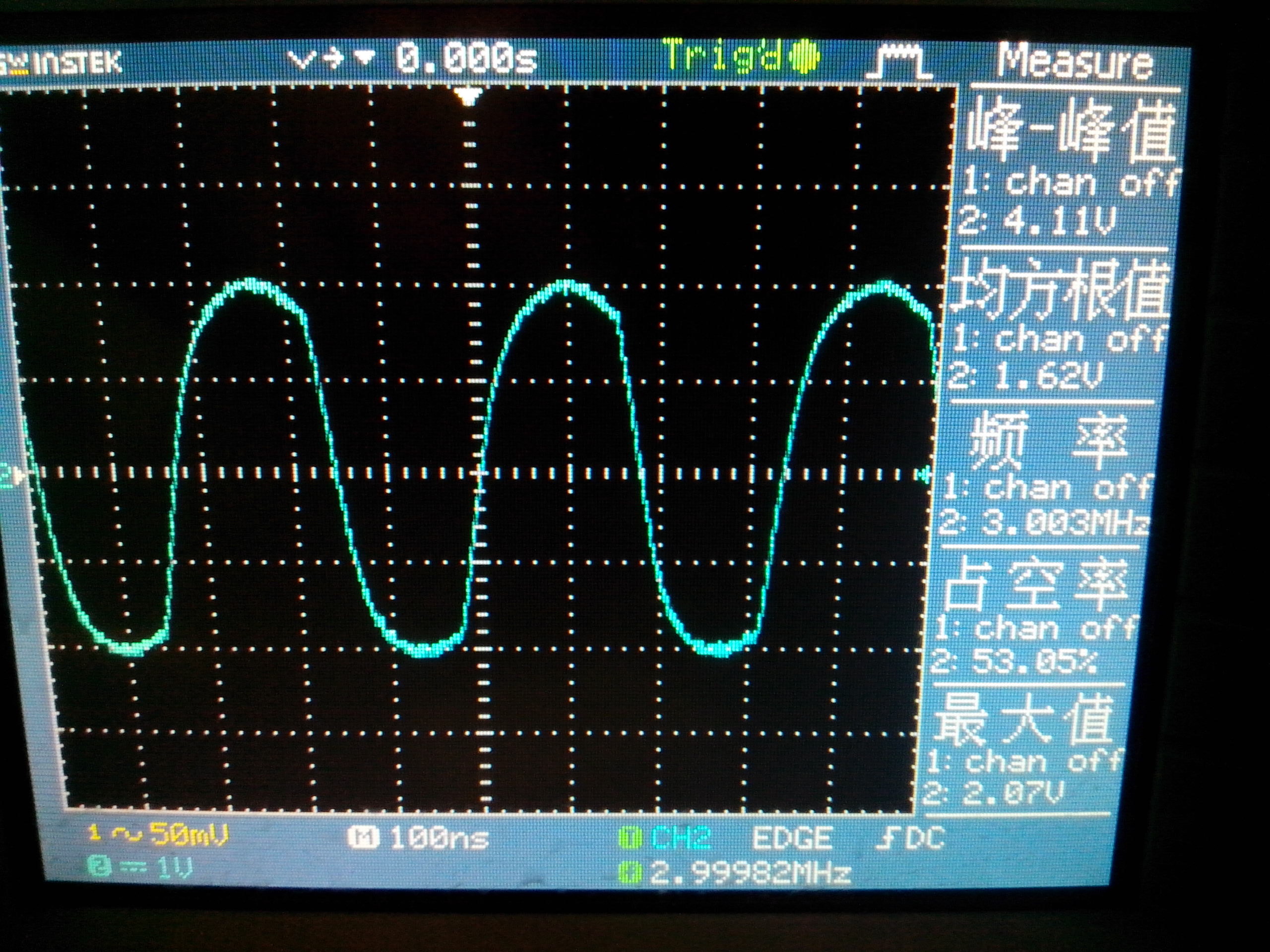

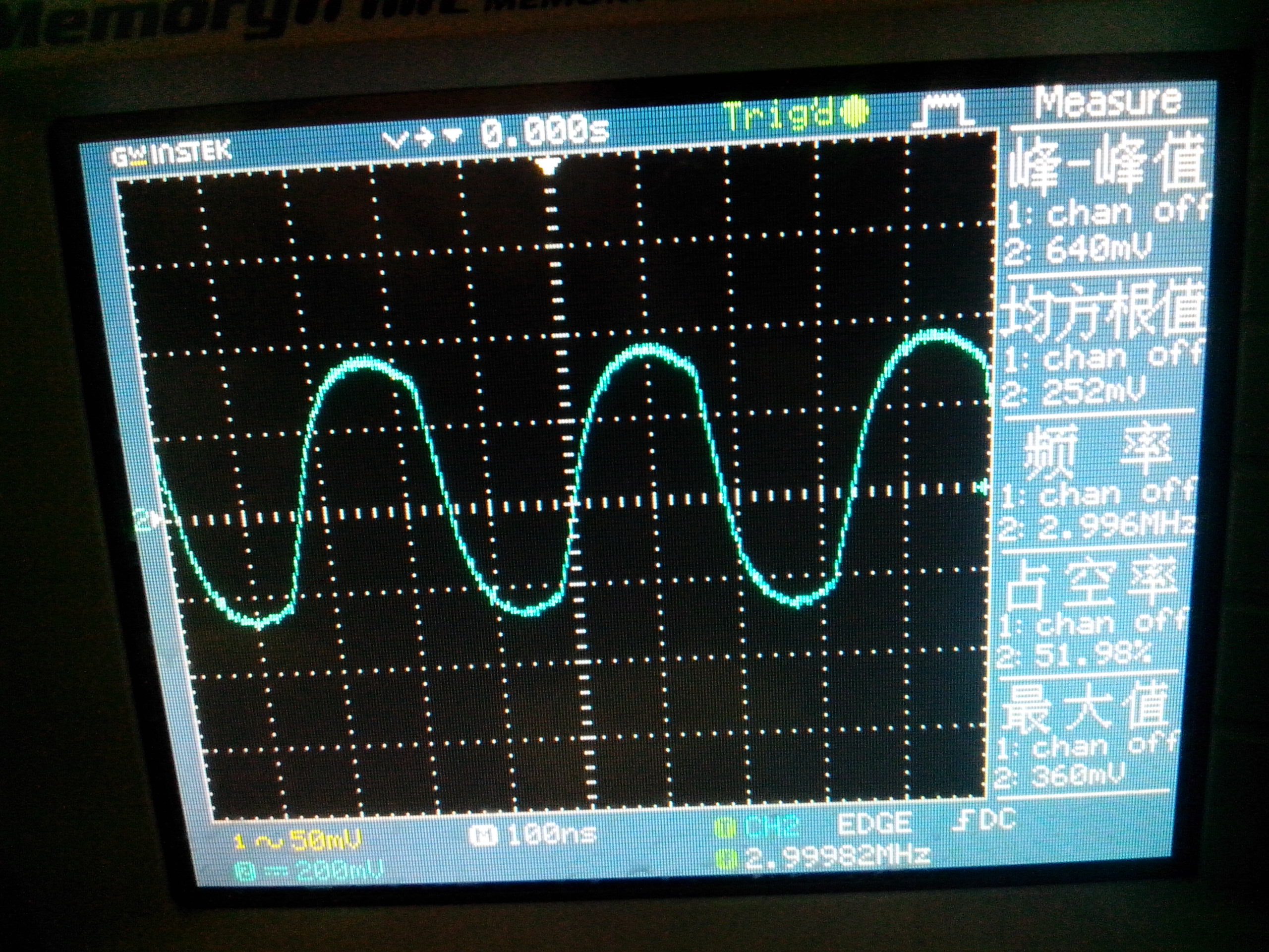

我用三级运放做放大信号第一级opa847输出正常,第二级用vca821做可控增益放大,但是输出波形就变了,输入3M; 求大师救救我
你指的是输出波形不像正弦波了吗??
我以前也做过可控增益,我记得关键是掌握好三个之间的配合,第一级适中放大,第二级可控,第三级跟随,匹配阻抗。
你考虑一下一二级之间的问题,阻抗是不是不匹配。
还有可以三级分开测试,然后取找原因。
或者再给一些详细的描述,这样好帮你看看
希望可以帮到你。
非常感谢您的回答,但是幅度低也这样
非常感谢您的回答,是的输出波形不像正弦波,我没一级输入端都有接51欧姆到地,但我一二级之间本来串联了一个51欧姆的电阻,但是电流变大,芯片会发烫。然后我就去掉了
