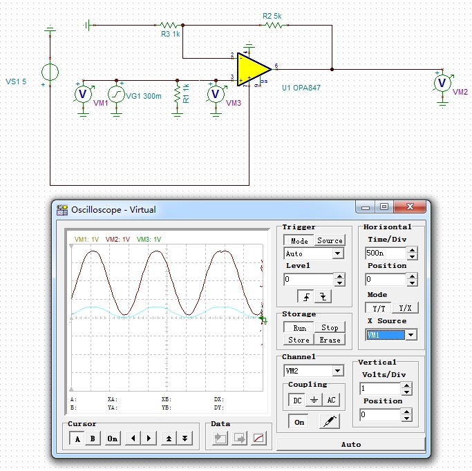

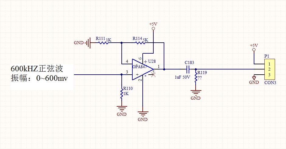

OPA847输入600Khz,600mv正弦波,放大5倍,输出在+5v附近出现类似三角波的波形,晕闷,换了RF值多次,没用,求高人指点!!!
Other Parts Discussed in Thread: OPA847, OPA140, THS4631
各位高人,你们好:
我现在用DDS 产生600Khz,600mv正弦波作为OPA847输入,放大5倍,输出在+5v附近出现类似三角波的波形,换了R114值多次,没用,求高人指点。用TINA仿真完全正常,在板子上就是不输出!!附上原理图和仿真图,谢谢给位高人!!
  • 有两点疑问:
    1.  供电电压是5V,这个运放不是轨到轨的,在+-5V供电情况下,输入共模是+-3V,输出+-3.2V,所以这边的电路中单极5V供电输入共模范围是2~4V,输出是1.8~3.2V。建议做法:改为双极5V电源供电。
    2.  这个运放不是单位增益稳定的。数据手册首页features里写着,gain大于12时才稳定,所以看到的三角波可能是不稳定导致的
  • Thanks Dylan :
               非常感谢您的回答,可是为什么用TINA仿真完全没有问题??如果我想用+5V单电源供电,得到0~3V的信号输出,而且能满足600Khz的频率,能不能帮忙推荐一个放大器,因为板子已经做好了,更换正负电源只能重新做板子了!!!万分感谢!!!!
  • OPA140可以满足你的要求。SOT23封装,可以5V供电,轨到轨输入输出,带宽11MHz,压摆率20V/us,可以直接替换
  • 我看你的仿真中用的SOT23封装的。不知道实际PCB是什么封装的?如果是SOIC的,可以选择的更多了,可以到TI网页上筛选一下
    http://www.ti.com/lsds/ti/amplifiers-linear/operational-amplifier-op-amp-products.page#p480=1;2&p1max=0.0004;23&p22typ=13;507&p78=In;Out&p2max=0.12;7&p23typ=0.0055;13&p2954=
  • 这种选择太多了,ths4631,thas3201(1.8Ghz增益带宽积,做射频都没问题)
