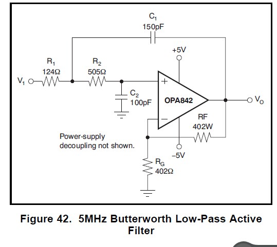

请问关于Sallen-Key结构的二阶低通滤波器截止频率最高能做到多少?
下图是OPA842的二阶低通滤波器
二阶Sallen-Key结构低通滤波器性能受限于运放的开环增益0dB频率点的吧,好像是达不到运放的截止频率的吧
