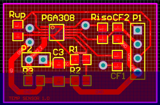

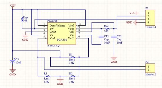

最近想用PGA308来做测量温度温度电桥的输出,但按照下图焊好板子后却怎么配置都没有输出。麻烦各位看看是哪里出了问题:
另外想问问大家,如果用单片机串口和PGA308通信,是把串口的两根线都接在1W引脚上吗?谢谢大家!

从你的硬件设计看,没有太大问题。除了激励方式是恒压激励,另外你处的测试更适合PT100/0,两线制应用。如果较长引线的话,你处方案精度可能会有问题。
