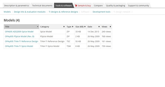

为什么TI官网上搜不到opa2695的tina *** 模型,另外,如何向TINA-TI元件库里添加一个新的元件啊
你好,

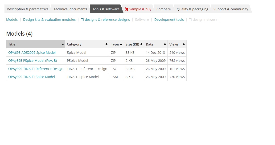

有OPAy695 TINA-TI Reference Design,可以从中直接复制OPA695的模型.
或者下载个OPAy695 TINA-TI Spice Model,再根据Importing a SPICE NetList into TINA9-TI这篇文章,导入netlist到TINA里面,文章链接:
http://www.ti.com.cn/general/cn/docs/lit/getliterature.tsp?baseLiteratureNumber=slva424&fileType=pdf&keyMatch=Importing a SPICE NetList into TINA9-TI&tisearch=Search-CN
Martin说的TINA以及TINA-TI Spice Model都可在OPA695的产品主页上,"Tools&Software"部分给出
