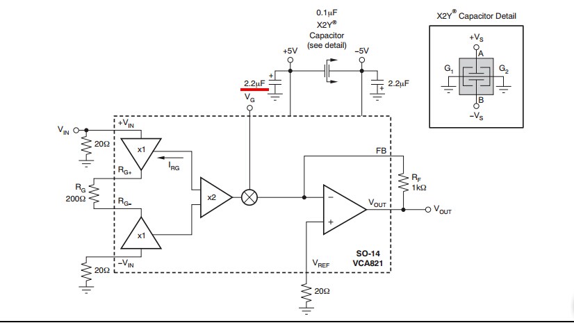

VCA821到底怎么用呢,按照手册接了,总是达不到效果求大神解决一下问题
不知道到底遇到了什么问题, 从手册这个图上边的说明看, 里面讲了很多电源要求, 信号和输出阻抗方面的匹配.
是不是应该注意一下, 是否手册上讲的问题?

就是按照这个电路图接上后,电路不能按手册上的公式放大,反而信号衰减了
你好,你对电路输出的要求是什么,输入的信号又是什么样的?

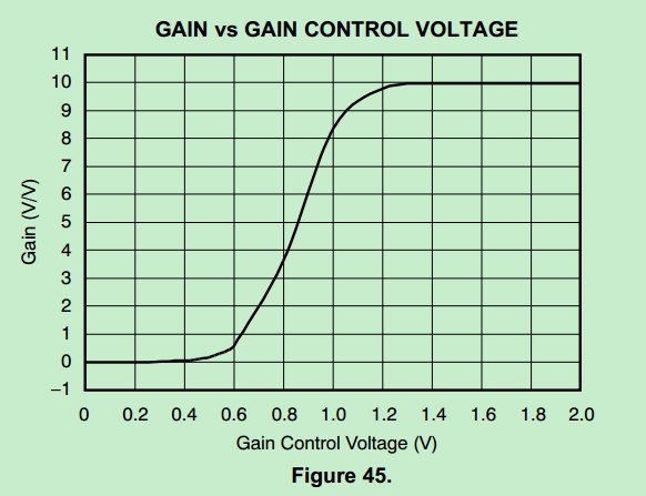

需要注意,输出增益是会受到VG电压的控制的。
最好是贴出的电路图出来,因为VCA821后端采用的是电流反馈型运放,对于反馈电阻设置有限制。
反馈电阻和增益电阻只是设定了电路的最大增益,实际的增益是通过VG的电压来进行控制的。
这个图表示了在VS=+/-5V,R= 100Ω, RF= 402Ω, RG= 80Ω,AVmax=20dB条件下,得到的“增益”vs “增益控制电压”。
你所提到的,输出出现衰减是否是控制电压值得问题?
