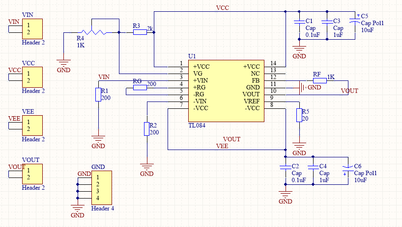

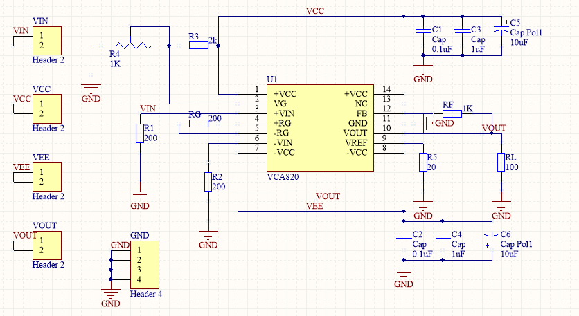

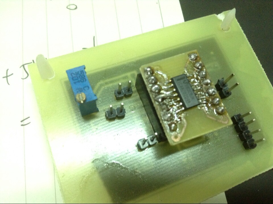

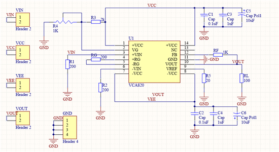

使用VCA820做放大器,电路图如图所示:(使用滑动变阻器R4分压改变VG端的电压,RL是负载电阻)

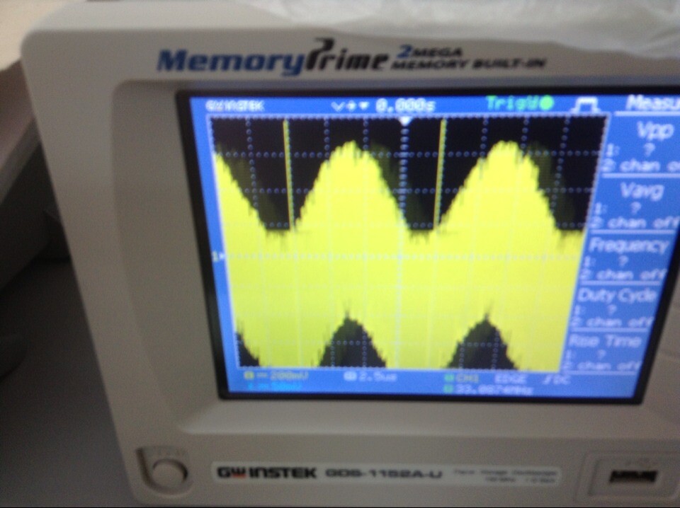

测试时现象:
!!!!在放大倍数大于5倍左右时,出现频率为几十M左右的杂波
同时芯片VCA820很烫
