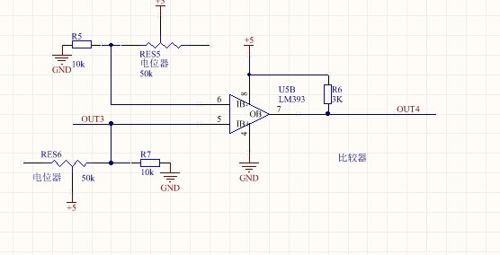

上波形图看一下
亲;你的OUT3应该是前级的输出,是低阻抗源,电阻近似为0。这样;在5脚做信号加时;完全以你的输入为准了。
建议亲在OUT3串个电阻。
亲,,刚在OUT3串上100k电阻还是不行
亲;50k电位器调在啥位置?
