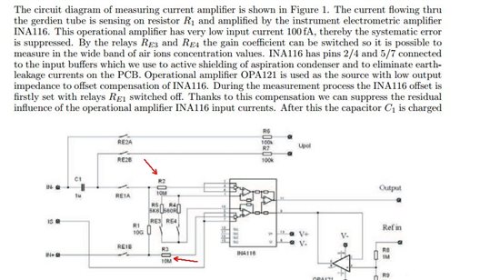

用作离子测量的前置放大器,测量信号非常非常微小。pa级别
估计引脚上所施加的最大电压也不会超过100v。
那么lmp7721的输入IN+和IN-引脚,还需要加保护二极管吗?
加了保护二极管,会不会对测量有影响?
就采用Figure 1. Ion Chamber: Current to Voltage Converter的电路
