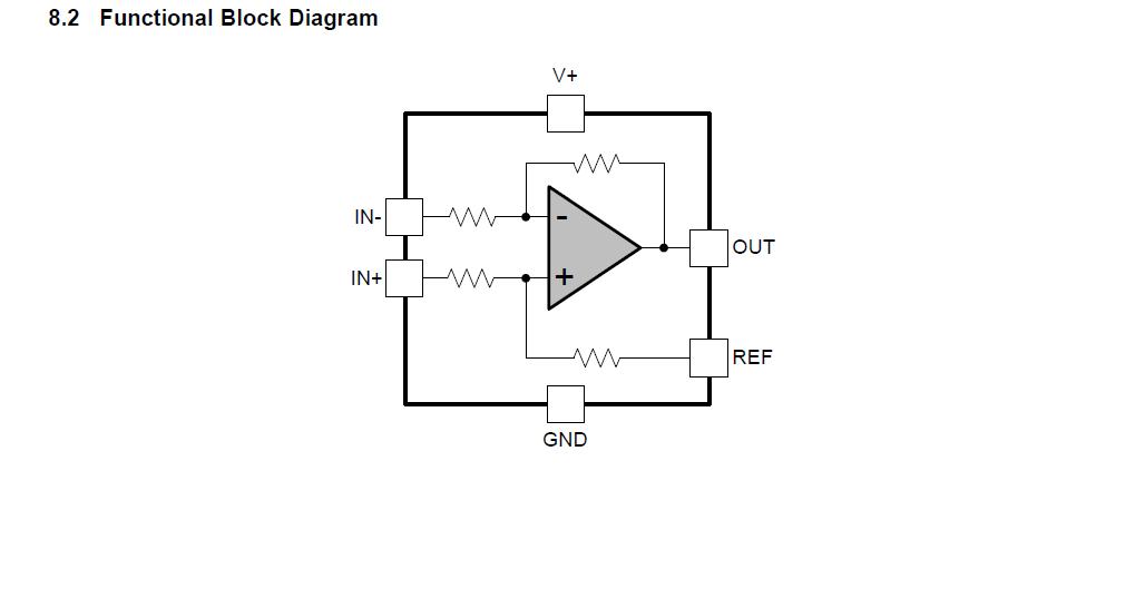

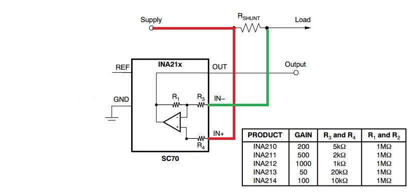

ina214 问题
Other Parts Discussed in Thread: INA214
如果REF脚不连接到GND,  而连接一个(0 --V+)的电压,对Vout有什么影响,可否解释下?
