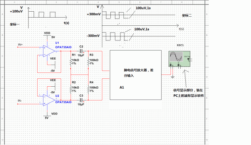

如图所示,按照图中电路设计一个脑电检测电路:
1、用仪器在IN+,IN-端输入坐标一的100uV,1S的方波信号,XSC1端检测到的是幅值为250uV,1S左右的方波信号。
2、用仪器在IN+,IN-端输入坐标二的叠加在+300mV直流上面的100uV,1S的方波信号,XSC1端检测到的是幅值为180uV,1S左右方波信号。
3、用仪器在IN+,IN-端输入坐标二的叠加在-300mV直流上面的100uV,1S的方波信号,XSC1端检测到的是幅值为150uV,1S左右方波信号。
从上面三个测试来看,IN+,IN-端输入的信号在100uV,1S、叠加在+300mV和-300mV时,XSC1端检测到的信号都有被放大,而且放大程度还不一样,电路调试中,测量误差可以确定是由于运放OPA735AID造成的,假如使用OPA251,测量误差将变得更大,怎样才能消除这个测量误差,希望能把测量误差控制在±5%的范围内。
备注:
1、A1是一个差分输入脑电信号检测放大器,与PC之间通过蓝牙通信。
2、XSC1其实是装在PC一个波形检测显示软件,IN+,IN-端输入100uV,则显示是100uV,IN+,IN-端输入的信号,XSC1上面可以1:1的显示出来。
  • 亲;如此测量并不能判断误差的来源。建议增加运算放大器输出口波形测量点。
    亲;除非是外置采样,A1必然有高电磁噪音泄漏。亲;不知道试过没有,用高保真耳机听插到计算机耳机孔,将声音开至最大,能听到流水声。内置式独立声卡都如此,用它测量的误差可想而知了。
