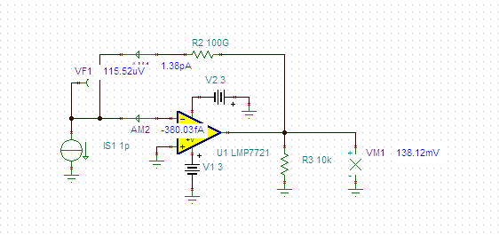

lmp7721仿真IB为什么很大啊
亲;源内阻小;就会产生大的IB。建议在源到放大电路间串个电阻试试。
没有明白您的意思,理想电流源的模型不是电阻无穷大吗?
仿真器中电流源的模型难道不是输出阻抗无穷大吗?
这有个帖子有讲到输入偏置电流的测量,先参照仿真测量看下:
http://www.deyisupport.com/question_answer/analog/amplifiers/f/52/t/18960.aspx
