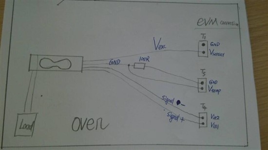

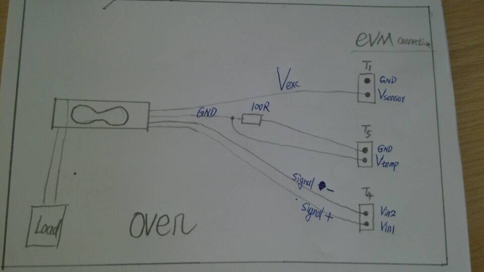

求教pga309的两个关键问题,跪求专家帮忙看看,
我现在基本上就剩下两个问题,我用的RT-模式,就是电桥传感器的负端接一个100欧姆的电阻测温。
      1。就是三个温度点校正完成后,每个温度点的最大最小输出电压都达不到,之前在Pre-Cal里面设定的数值,比如设定最小0.5V,最大4.5V,实际校正完后只有,0.055最小,最大4.3。尤其是三组输出电压还不一样,正确的结果应该是在3个温度点的最大最小输出电压经过校正应该是一样的,差别应该是千分之几,
比如:10度     最大  4.5                最小 0.4999
         25           最大  4.4998          最小 0.5000
         35           最大  4.4999          最小 0.5001
但是我的结果却是:
        10度     最大  4.3            最小 0.0544
         25       最大  4.2            最小 0.0554
         35       最大  4.4            最小 0.0523
显然误差比较大,不知道原因是什么?
