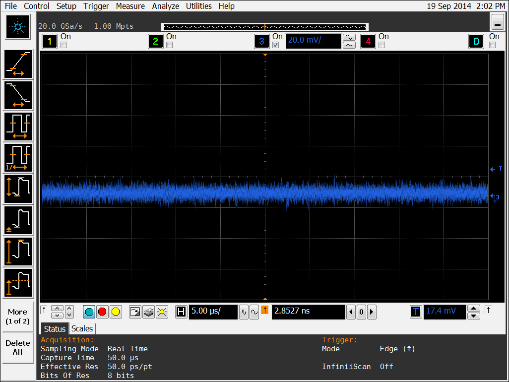

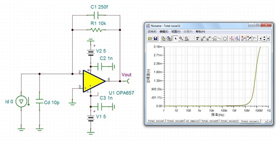

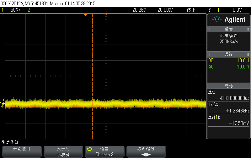

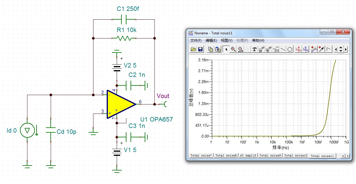

OPA657配合10pF节电容的光电二极管,噪声达到5mVpp(示波器全带宽观测),1mVpp(示波器20MHz带宽观测),推测噪声集中在50MHz~200MHz,请问是这样的吗?

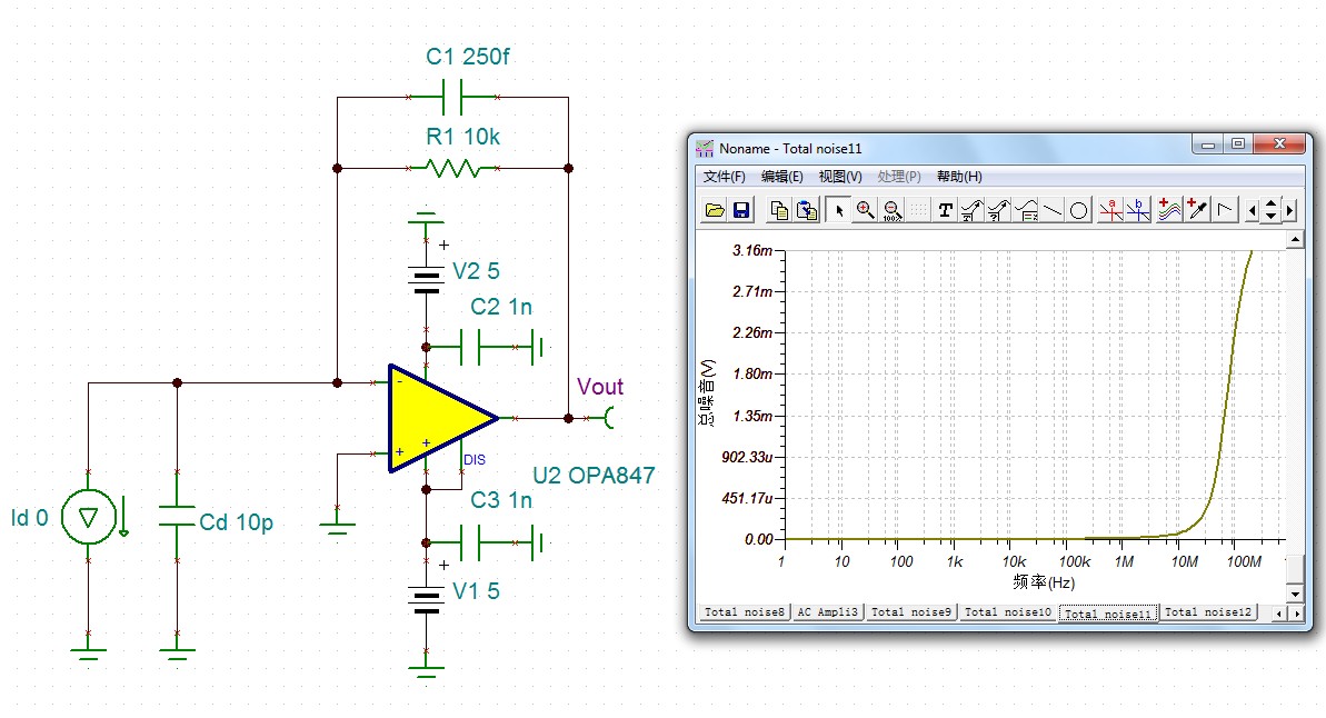

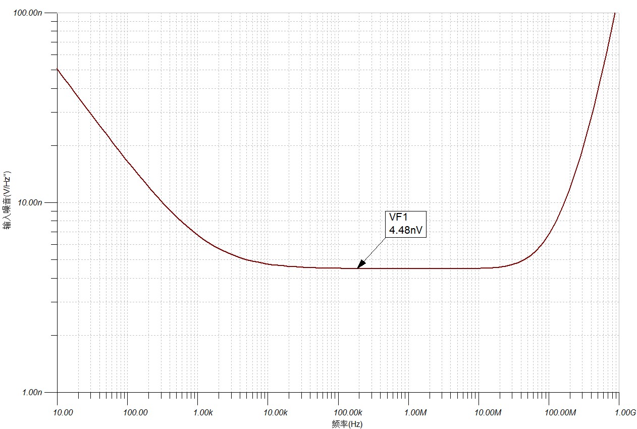

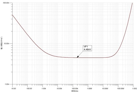

个人刚开始对这噪声水平表示怀疑,但经过TI仿真软件仿真后,结果也是这样的,100MHz的噪声水平达到1mV,200MHz的噪声水平达到3mV,求大神指教!
如果我要控制噪声到uV级别,应该怎样采取措施呀,或者大家有没有更好的方法可以推荐,感谢大家的宝贵意见!

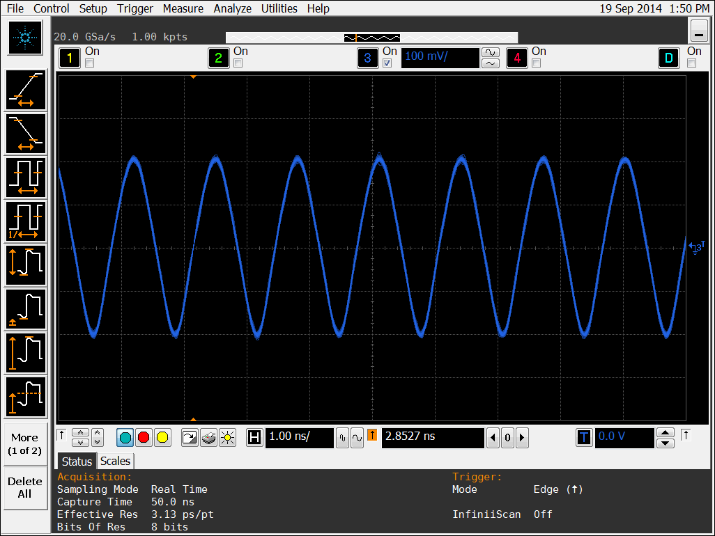

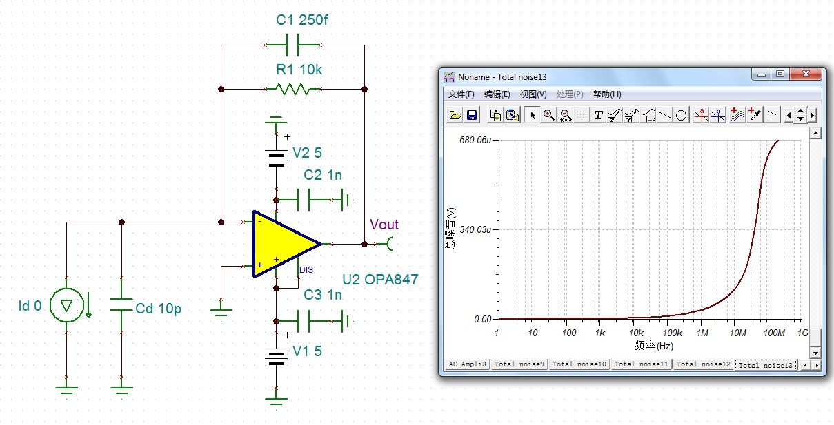

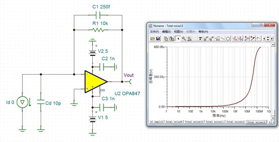

采用OPA847的datasheet上FIGURE 3的跨阻放大器电路,Rf=6k、Cf=0.35pF、VB=-5V,光电二极管电容Cd=10pF。

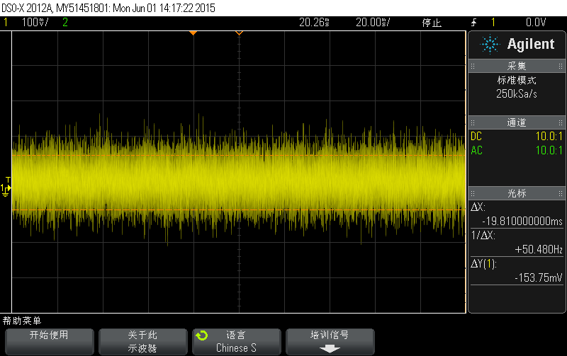

电路输出自激,自激波形表现为频率670MHz、幅度400mVPP的正弦波。
大家帮忙分析分析呀!
电路就是OPA847的datasheet上面的电路图,个人觉得可能还是参数没有设置好,同样的电路图用OPA657就是正常的,只是OPA657噪声相对较大!

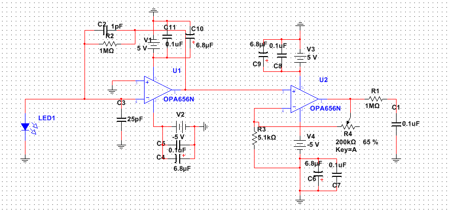

专家您好,TI的OPA系列运放很多都可以实现I-V转换电路,OPA656与OPA657哪一款会好一点?
